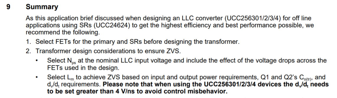

    如果 ISNS 噪声过大、如果 OCP2跳闸、可能会导致转换器关断。  该链路还参考了突发模式问题。  这是因为转换器处于突发模式或负载瞬态达到90%时、开关 节点没有足够的能量来实现 ZVS。  开关节点上的 dv/dt 小于1V/ns、转换停止开关、输出关闭。  在新的 UCC256403中、dv/dt 限制降至100mV/ns、这不再是问题。
    如果正确选择了变压器一次侧磁化电感、则使用 UCC256303也不是问题。  以下应用手册回顾了如何选择变压器初级磁化电感以实现 ZVS。  它还消除了 dv/dt 限制所导致的关断问题。  但是、如果这是一个新设计、我建议使用 UCC256403、而使用较低的 dv/dt 限制为100mV/ns。

    我发现文件显示、MOSFET dv/dt 选择也会受到影响、我检查使用 TK25A60X5的 MOSFET、dv/dt 为50ns。
    这是关断原因之一吗?

    LLC 会延迟半桥 FET 的导通。  dv/dt 是基于变压器能量和开关节点电容的开关节点转换率。  应用手册对此进行了详细介绍、并解释了器件如何实现 ZVS。  这是一份很好的应用手册、将解释器件如何实现 ZVS。
