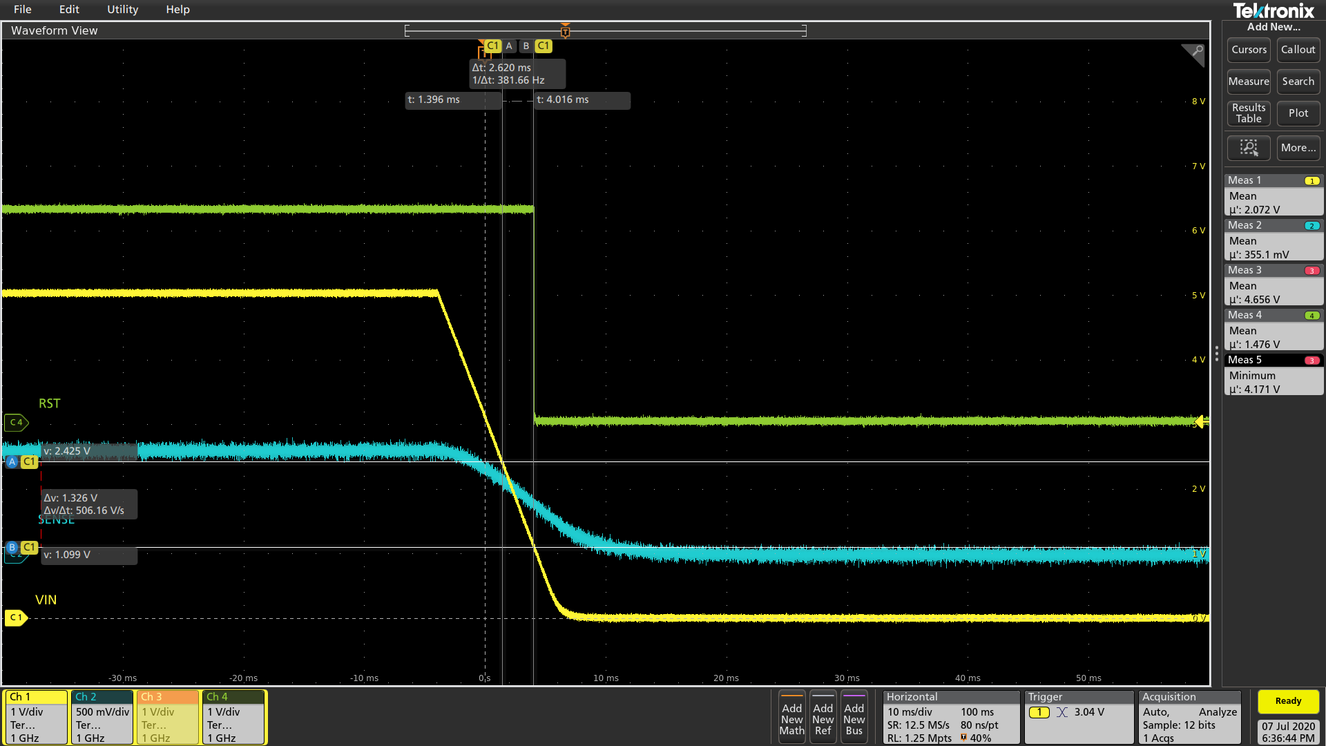

当前原理图如下、SENSE 引脚:检测5V 电平
  1. CT 引脚悬空、根据规范、它应该在20ms 复位后延迟…但测量结果接近300ms (请参阅附件)
2.5V  关断(SENSE)当5V 达到 VIT=2.43V 时、RESET 应拉低。 (测量情况也不同、请参阅附件)
    你(们)好
    当 CT 引脚短接至 VDD 时、您会得到类似的延迟。 您能否在 CT 未连接到 VDD 电压时再次检查。
