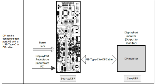

我们的客户正在测试如何将图像输入到 EVM 的 DisplayPort 并通过 USB Type-C 输出信号 (EVM 作为源、电源和图像数据输出)
显示器连接到 USB Type-C 的末端(可通过 USB Type-C 显示电源和图像数据的显示器)
我可以通过设置 PD 来确认显示器已打开。
但是、无法接收图像数据。 (无法从 PC 检测到显示器)
如果 PC 的 DP 输出连接到具有 DP 输入的监视器、它将正常显示、因此我认为 PC 或电缆没有问题。
此评估板的 DP 端口部分有一个 HPD LED、
插入电缆时、LED 不会亮起。
但是、当我将连接到此端口的电缆连接到显示器侧时、LED 会亮起。
因此、我假设该板当前设置为输出模式。
您能告诉我如何设置它吗?

    Hiroshi-San、您好、
    让我看看我是否可以从我的末尾重新创建所需的配置、并向您更新任何发现结果。
    我们确实有一份有关 TPS65988和 DisplayPort 配置的文档、我建议从第9页开始、了解使用 GUI 的配置设置、并查看它是否起作用。
    谢谢、此致、
    林德华
    DP 文档: https://www.ti.com/lit/an/slva844b/slva844b.pdf?ts=1666907925388&ref_url=https%253A%252F%252Fwww.ti.com%252Fproduct%252FTPS65988

    Hiroshi-San、您好、
    对于 DisplayPort 配置、客户是否需要 DFP 或 UFP 配置?

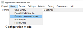

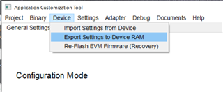

    大家好、Raymond San、
    客户能够成功显示显示器。
    原因是使用了工具。
    最初、SET 参数被写入以下"将设置导出到器件 RAM"。
    这似乎 不正确。
    它在写下面时工作正常。
    感谢您的支持。
