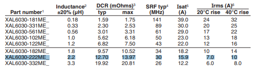

6) 6)使用的电感器是-- L4、L5和 L6--- XAL6030-222MEB -- https://www.mouser.in/datasheet/2/597/xal60xx-270658.pdf
 L7 - XAL6060-682MEB --(与上面的链接相同的数据表)

    3、Cout 和电感还可以。
    请确保电感器的饱和电流高于 OC 限值。
