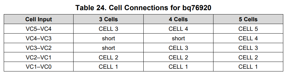

    您好、Gaddam、
    我已经查看过您的原理图、在大多数情况下、一切看起来都很好。 我唯一建议的是修复电池配置。 有关3节电池配置、请参阅下图:
    电芯2应连接到 VC1和 VC2、而不是 VC4。
    您好、先生、
    实际上、我的连接方式与建议的相同、但它看起来是这样的、因为 VC2、VC3、VC4只是短接。 您能否确认我的原理图是否需要额外的保护、例如添加一些二极管和所有二极管。 感谢您的任何帮助。 非常感谢
    您好、Gaddam、
    原理图上的其他所有内容都是正确的、我认为不需要任何额外的组件。
