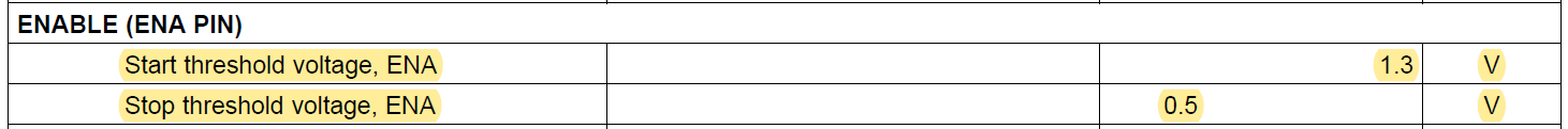

我的客户对 ENA 有一个问题、在我们的数据表中、ENA 启动阈值最大值为1.3V、停止阈值最小值为0.5V。 这是错误吗? 1.3V 应为最小启动阈值、0.5V 是停止阈值的最大值、对吧?

    1.3V 是可能的最大启动阈值、因此 EN 引脚上的控制电压应大于1.3V 以启用器件、低于0.5V 以禁用器件。
