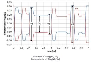

我是否可以知道在 USB3.2 10Gbps 信号中-3.8dB 去加重和2.8dB 预冲补偿的损耗?
例如、12dB@5GHz EQ 实际上意味着它可以补偿 PCB 上的12dB 迹线损耗、但 TX 预冲和去加重如何?

    您错过了我的观点、我知道 定义、
    我想知道 它与 PCB 上的实际损耗有何关系。
    例如、-3.5dB 去加重补偿的时间有多长、它们之间是否存在连接?

    总加重量是预冲和去加重之间的差异、您可以使用该差异作为补偿实际 PCB 布线损耗的方法。

    1 dB 损耗可通过多大的加重补偿? 是否有理想的相关公式、或者我们只能进行测试以找出
    Fred
    因此、加重是预冲和去加重之间的差异、这是您需要多少来补偿1dB 损耗。 但还应记住、RX EQ 通常有助于补偿通道损耗。

    因此、您的意思是-1dB 强调可以在理想情况下精确地补偿1dB PCB 损耗、对吧?
    Fred
    您的理解是正确的。
