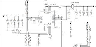

您好,这里,我再次对 PCB 进行布局、但没有使用 sch 进行太多更改。  我发现我的 bq 不能正常工作,以下是 sch
BQGAUGE

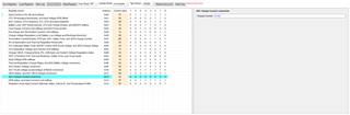

下面是从 bq 读取的寄存器
请帮助我找到问题所在,谢谢
    实际上、,低于100mA 的 ICHG,由我们的电源输出电流猜测。 当我们读出所有寄存器时、除了0x07=8d 和0x02=4D、不向 BQ 写入任何内容来禁用 WDT 并启动 ADC。
    寄存器数据读出如下
    根据 reg 数据、VBUS、vinpdm 和 iindpm 似乎工作正常,VBUS 正常充电故障正常 BAT 故障正常和 NTC 正常。 一切正常、但充电电流保持在0mA
    在仅插入电源的情况下、电源的电流约为20mA、而电池的天气 Vbat = 3.2或4.0V 电源的电流仅上升至约100mA 时、我们首先认为 ΔI 是充电电流,μ A、这是错误的。
    否则,仅电池就可以为系统供电,而插入电源时,bq 仍从电池消耗电流
