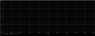

我尝试使用 TPS62931设置 PSpice -仿真、以仿真其行为。
但是、直流/直流转换器无论如何都不会启动。
有人能告诉我 我我的设置有什么问题、或者 SPICE 模型有什么问题吗?
Alex
    这里可能会有一些问题。 您仅显示100ns 的启动时间、但软启动电容设置为5ms。  您可以尝试将 NRSS 电容降低到10n 以查看700ns 启动。  您的启动负载是多少?  您的原理图中也不清楚。  通常、这必须根据输出电压进行调节。
    此外、输出滤波器只有一个22uF 电容器。  这低于稳定所需的最小值40uF。  这与您当前的问题无关、但它将是您需要解决的下一个问题。
    我建议从随附的 PSPICE 模型原理图开始、并对其进行修改以满足您的要求。

    您是否从 TI.com 下载并运行了最新的 TPS62913 PSpice 文件? 最新版本是 slvmdf8a.zip。 我下载该文件并将其修改为您的原理图。 仿真按预期工作。 请参见下面的。 您无需运行100ms、只需运行9ms、因为您的软启动时间为5ms、正如 Steve 在前面提到的那样。 我还在这里附上了我的仿真文件供您参考。 如果您还有其他问题、请告诉我。

    在尝试预设模型后、我看到我需要将最小时间步长设置为10ns。 之后一切都正常工作。
    亚历山大
