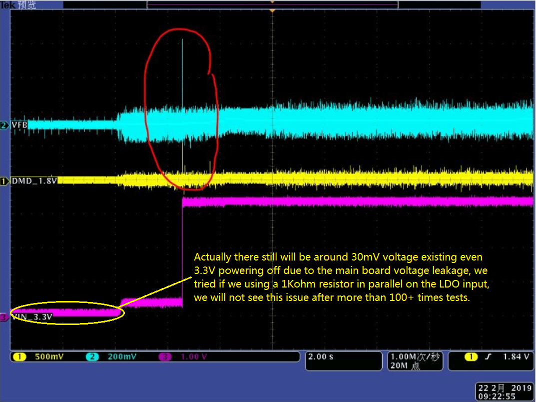

    Gerard、您好!
    我们在下方捕获了一个波形、当 LDO 没有1.8V 电压输出时、我们可以看到、唯一可以看到的是在正常启动前 VIN 3.3V 会跳升至约420mV、LP38512-ADJ 的 VFB 峰值为500mV、然后一直保持低电平。 您能看到这张图片中的任何线索、为什么我们的 LDO 的行为如此?
    1.在没有1.8V 输出时捕获的波形:
    2、输出电压上升到~3V 时捕获的波形、我们可以看到输出端有很多噪声:
    谢谢。

    Gerard、您好!
    客户在此 LDO 应用中使用8层 PCB 布局、同时在底部 PCB 板上使用散热器连接 LDO 的散热过孔、因此我怀疑此问题与散热问题有关。
    实际上、在我们的测试中、我们发现即使在断电状态下、LDO 的3.3V 输入仍会从其主板上看到大约30mV 的电压泄漏、如果我们使用与3.3V 输入并联的1k Ω 电阻器来释放该电压、 即使经过100次以上的测试、此问题也不再出现。 因此、我想与您核实一下-根据您的经验、您是否认为这种长期电压泄漏会影响 LDO 的启动行为?
    非常感谢!

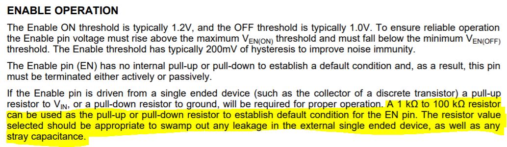

    是的、由于 ENABLE 连接到输入端、因此该电源轨上的任何泄漏都可能影响 LDO 的启动。 如果预期使能引脚会在应用中看到泄漏、则需要一个上拉或下拉电阻器来确保正常运行:
    由于输入轨上存在泄漏、因此可以使用下拉电阻器来消除此泄漏、并为 LDO 建立默认条件、正如您在实施和测试中看到的那样。
