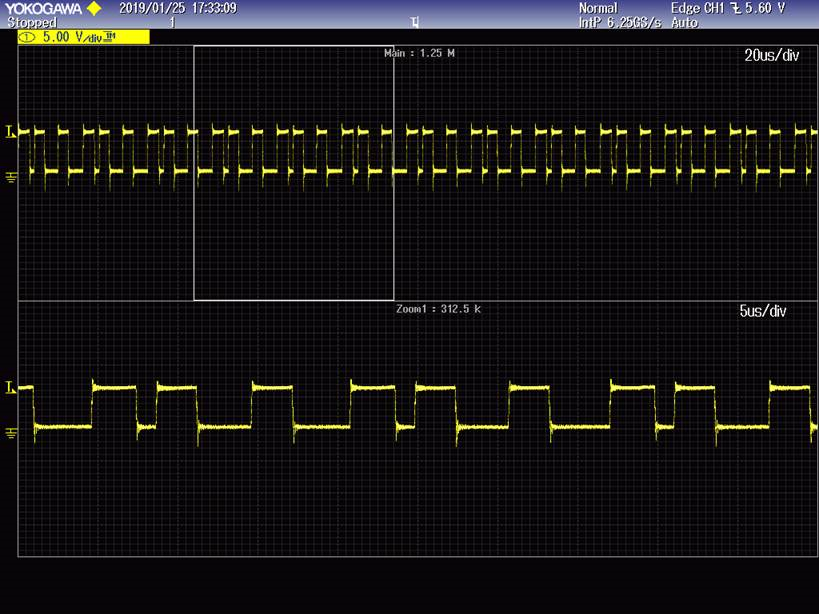

我们发现、当输出负载高于1A 时、LM5022的输出电压可能会压降。 我们跟踪 Webench 设计、如下图所示。
测试条件:
1.12V 输入至24.7V 输出
2.当输出负载电流从0.5A 增加到1.5A 时、输出电压从24.7V 更改为20V。 显然、输出电压在特定负载下开始压降。 您能否指导您解决哪些可能的问题以及如何改进?

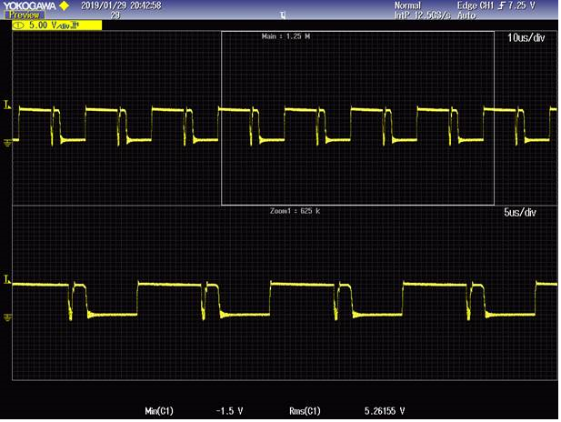

这是栅极(Vgs)波形。 是否正确操作?
它看起来占空比限制在大约50%。
    关于上述问题、我们发现了由接地连接引起的问题。 接地连接良好后、问题就消失了。
    但是、我们发现另一个问题是、当输出电流高于3A 时、输出电压将上下漂移、并且 MOSFET 在高温下运行。 我们发现栅极波形异常、请帮助检查此设计是否存在任何问题? 非常感谢。
    您好 Brian、
    新波形看起来像次谐波振荡。 您能否测量感应电阻器上的电流感应电压?
