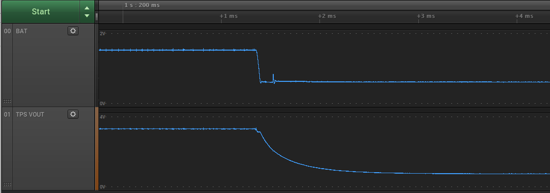

    我在下面复制了一个更简单的测试、使用1.5V 电池作为输入、使用22 Ω 电阻作为负载。  这与我的第一个示例不同。
    您在输出 电压中看到的压降对应于我使用22欧姆电阻器对稳压器正负端子进行完整电路。
    下面、我将以12.5 MS/s 的速率缩放和缩放捕获。  BAT 是电池电压、VOUT 是稳压器输出电压。
    您能给我一些关于下一步的想法吗?  这是我可以想象的简单设置。
    谢谢。
    道格
    您好 Doug、
    我们可以看到 Vbat 随负载下降了很多。 现在电流是多少? 电池是否正常?
    请使用电源更换电池、并使线路短路以减小电阻。 并再次执行测试。
    此外、您是否有电流探头? 电感电流图越好、如下所示: e2e.ti.com/.../tips-in-debugging-a-boost-converter

    我看了一下、由于距离和线规、工作台电源与负载之间存在压降。  这解释了我的一些问题/意见。
    我通过使用12线规、香蕉插孔和更短的距离到负载来解决这个问题。
    对稳压器的进一步分析显示了有关给定电压下性能的其他问题。  不过,这不是我目前的主要关注点,所以我没有任何问题要问你。
    我现在的重点是与使用负载开关为电路板上的子系统供电相关的浪涌电流、这最终导致稳压器消耗如此大的电流(弥补了 PSU 的压降)。  尽管子系统不是专门为此而设计的、但我仍然发现使用 PWM 方法来减缓子系统启动的速度有些成功。
