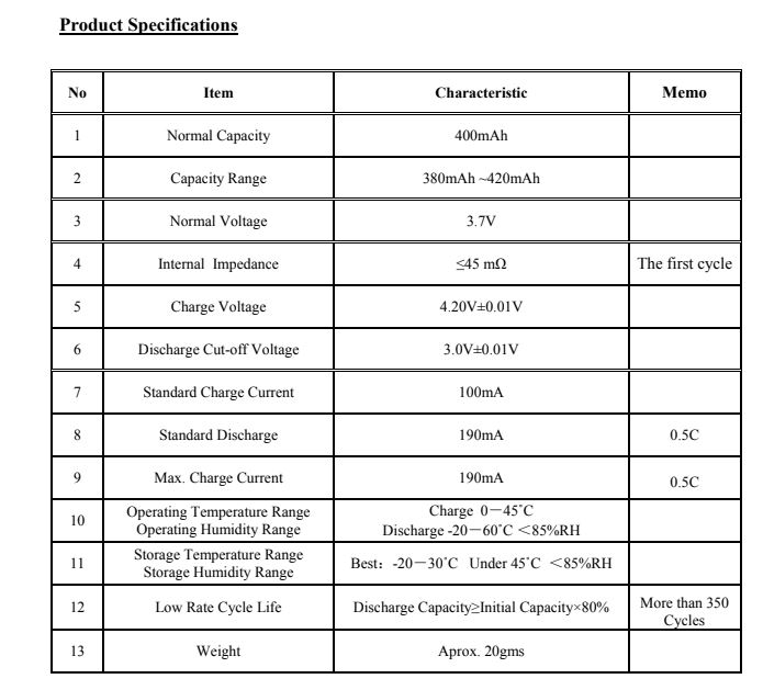

我正在项目中使用3.7伏400mAh 锂聚合物电池。 但我想增加电池容量。
因此、我计划在并联模式下使用两节电池。
您能不能建议有任何 IC 可以帮助我实现这一点、同时不会损坏电池的寿命周期。

    请检查电池规格以了解允许的最大充电电流、而不会影响电池寿命周期。 定义充电曲线后、即可定义充电解决方案。
    您好 Eric,
     我已附上电池的规格。
    这种常见的做法是在并联模式下使用两节电池来增加电池容量吗?
    如果是,您能告诉我它或任何 IC 的设计吗?
    你好、我是
    我建议与电池制造商咨询并联电池的相关事宜。 他们可能会有一些顾虑。
    从 BQ25100电池充电器的角度来看、我没有发现任何问题。 您可能已将其设置为0.5C 充电或200mA。 这也适用于两节并联电池、但充电时间将从2小时增加到4小时。 请注意、BQ25100的充电电流限制为250mA。
    如果充电电流需要增加另一个电池充电器器件、则需要使用该器件。 BQ24040是可能的器件。
    您好 Bill、
    我向电池制造商询问了并联电池。 他们说输出在并行模式下不稳定。
    在单个项目中是否可以独立使用两节电池(即两节电池可以独立充电和放电)?

    我们没有支持此类配置的器件。
    您能否切换到容量更大的电池?
