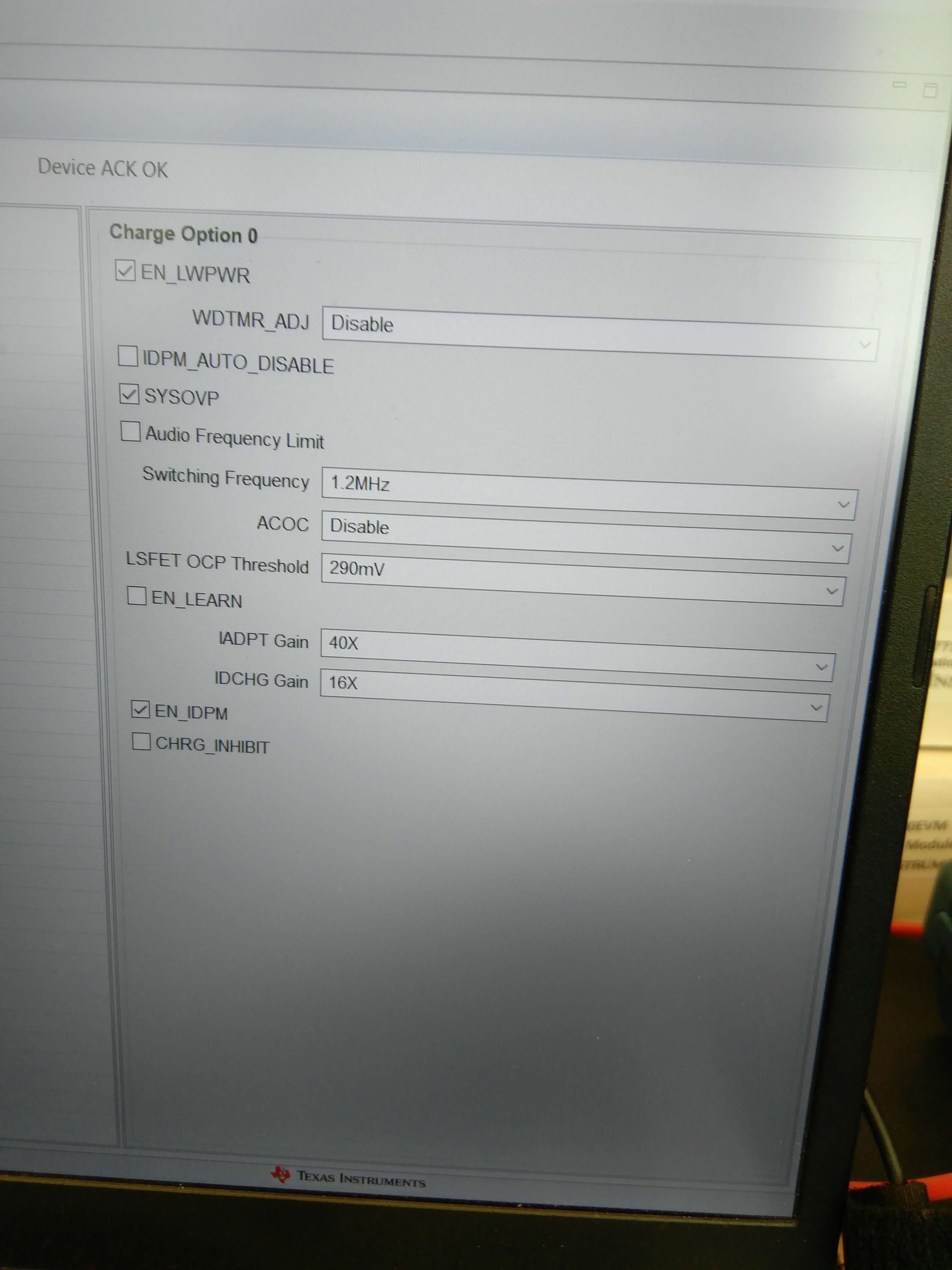

    6) 6)您应该禁用看门狗计时器、除非您有 UC 定期"馈送"它。 这可以通过将 ChargeOption0 [14:13]设置为0来完成。 如果您这样做、充电电流和充电电压正如您所说、其余的默认值应该非常适合您。

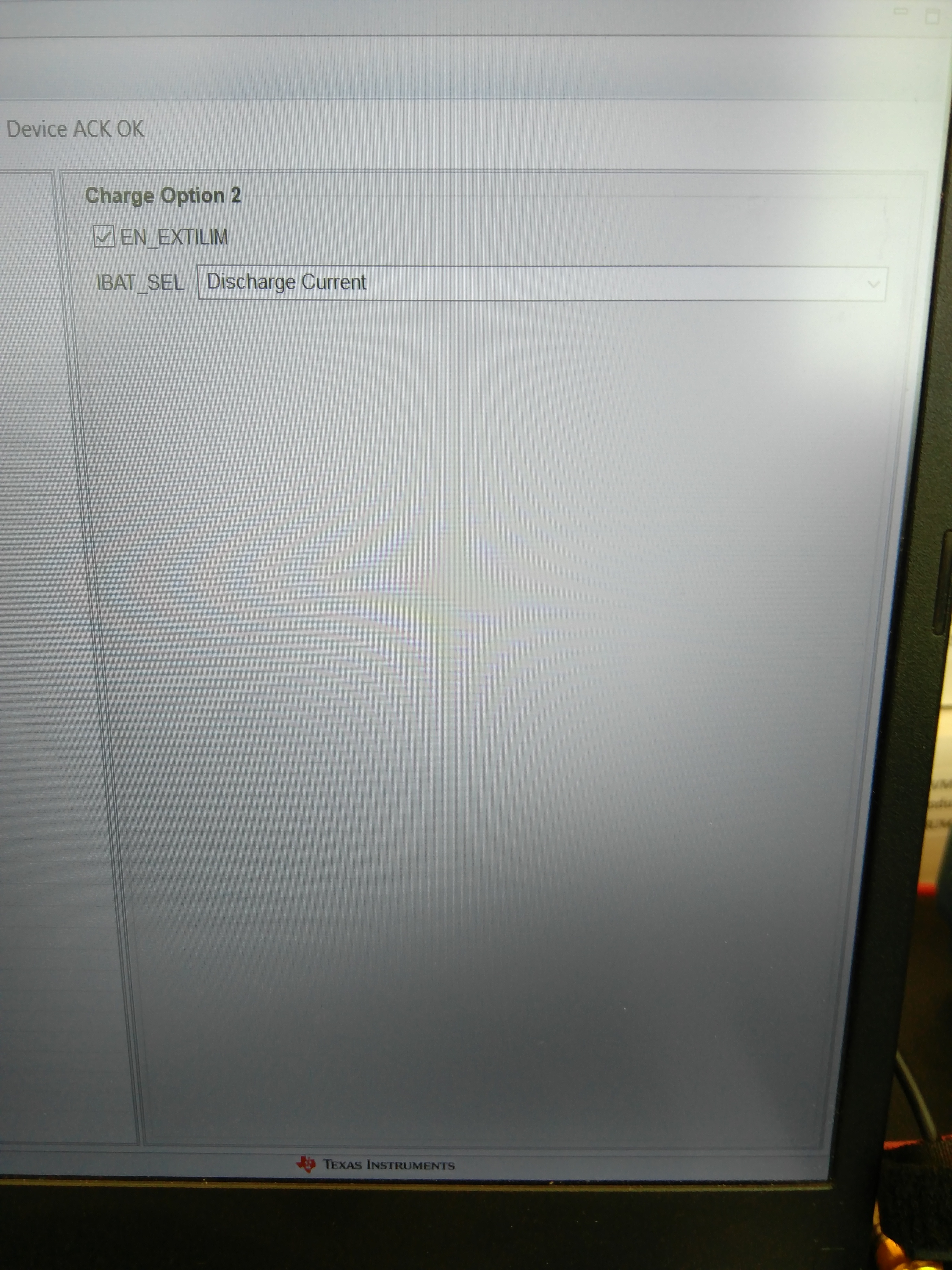

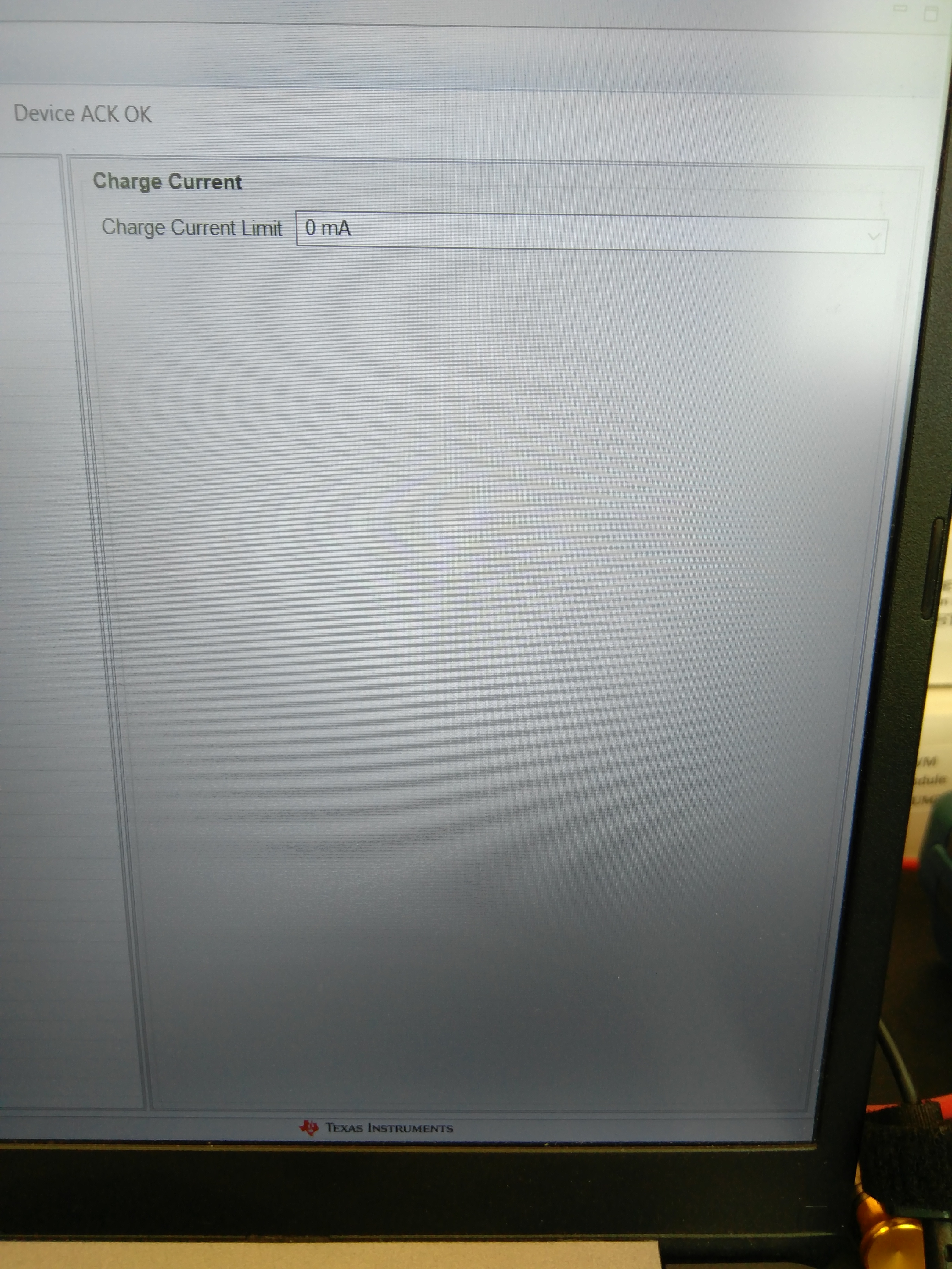

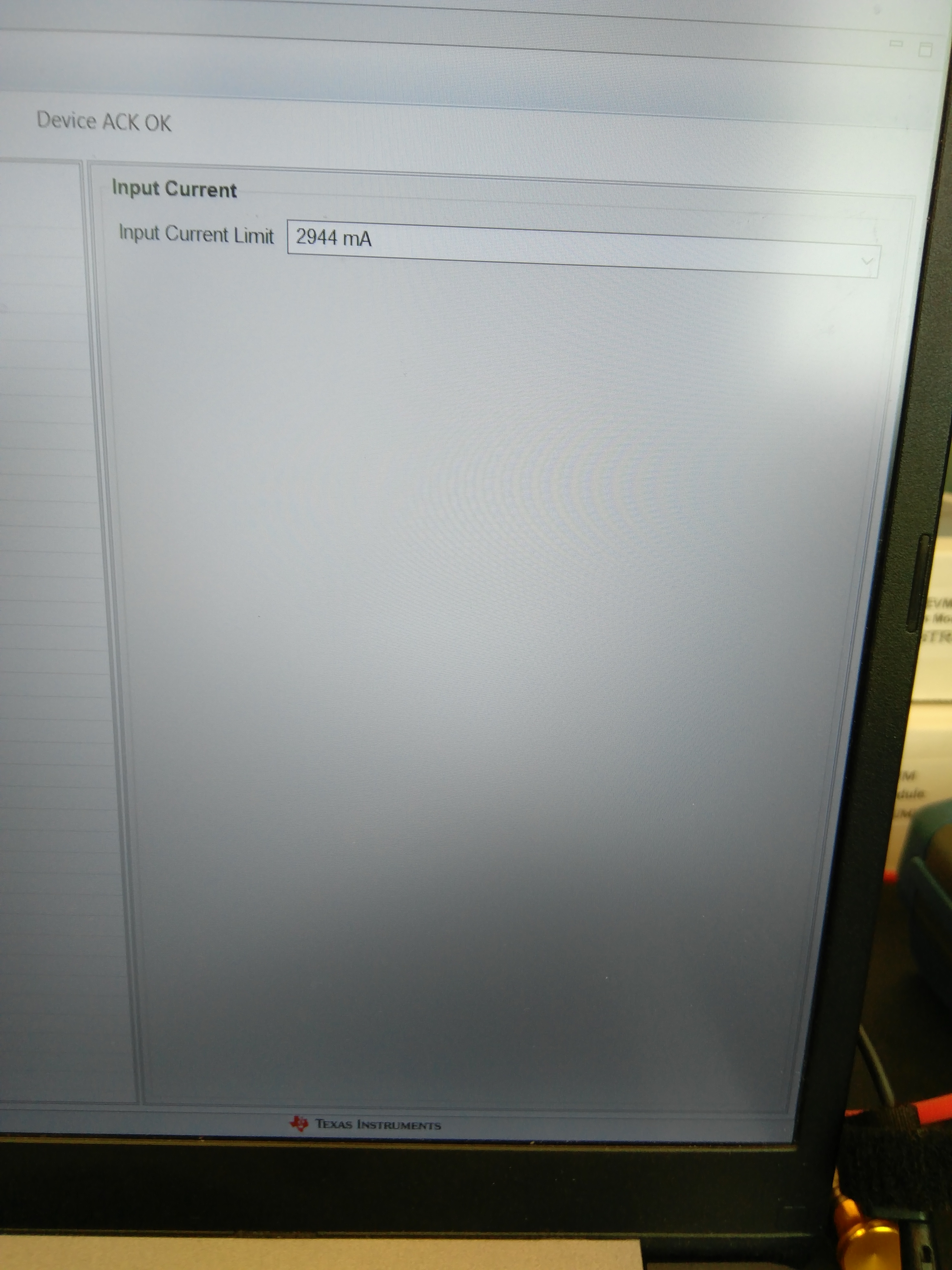

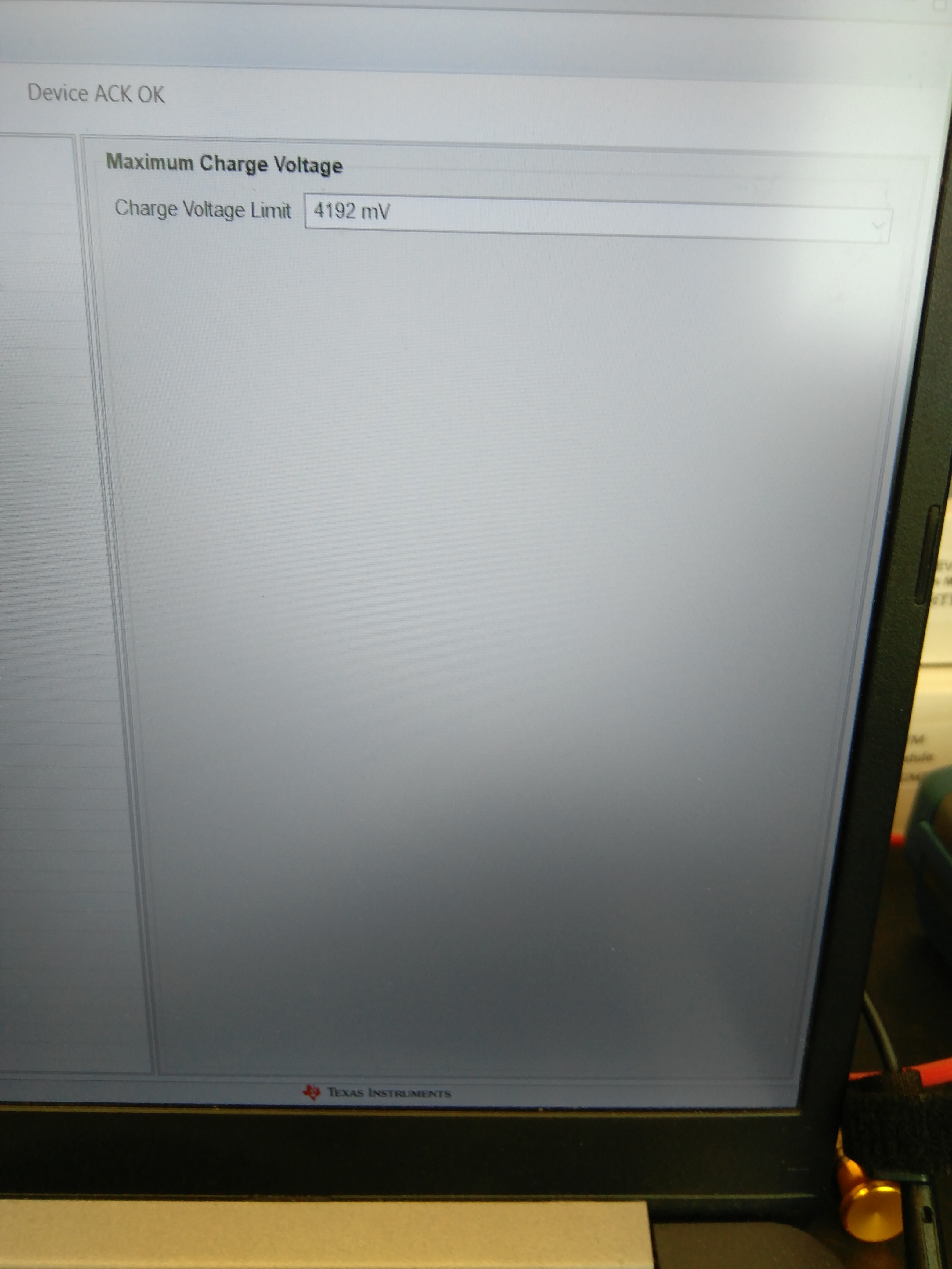

    如果有任何帮助、我附上了以下充电器寄存器值的图片。 这些值是在连接电池并尝试为其充电时出现的值。 请告诉我是否有问题需要纠正。
    非常感谢!

    尊敬的 Ved:
    最小充电电流设置为128mA。  64mA 位是有效的、因为您可以以64mA 的增量步进、但128mA 是最小设置。  请在128mA 下重试。
    S_OUT 是可选电路、用于检测电池、并在 S1开关3闭合时馈入 BATPRES。  如果连接了电池、它应该为低电平(TPS3898有一个反相的 SENSE_OUT)。  尽管从感测输入端的分压比来看、它们似乎将阈值设置为5.5V、这适用于2S 或更高电压、但不适用于1S。  根据您的描述、您似乎正在使用1S、因此请确保 S1开关3保持断开状态、否则这与您安装的下拉电阻器之间可能存在一定的冲突。
    1) 1)我将 BATPRES 连接到 SYS 的接地端。 现在、EVM 上的 BATPRES LED 亮起、这不是以前发生的情况。 此外、我还通过 EV2400禁用了看门狗计时器。 接下来、我通过 EV2400将"最大充电电压"设置为4192mV、将"输入系统电压"设置为1792mV。 通过 EV2400读取这些寄存器后、它们的值与我设置的值相同。 但是、对于充电电流、当我通过 EV2400将其设置为64mA 并且再次读取该值时、该值会返回零。 电池未充电。
    >> 如果器件尝试充电时出现故障、通常会将充电电流重置为0。  您可以参阅数据表的第8.3.10节以了解各种故障条件、并应进行检查以确保不适用。
