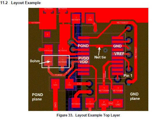

我的客户希望设计采用 VQFN (20)封装的 PCB。
UCC2897A 数据表仅包含 TSSOP (20)封装的 PCB 设计指南。
他们要求提供 PGND 到 GND 连接的设计指南。
应用 VQFN (20)封装时、请分享 PGND 和 GND 连接设计指南中的数据。
谢谢你。
    您好、Charles、
    采用 VQFN 封装的 PCB 设计规则与采用 TSSOP 封装的规则相同:
    •连接两个接地端:GND (模拟接地)和 PGND (电源接地)。 两个接地端应使用 IC 上 GND 引脚和 PGND 引脚之间的网带连接、并且两个接地端之间应仅存在此连接。
    •连接到 VDD 引脚和 VREF 引脚的旁路电容器应尽可能靠近器件 GND。
    •时序配置引脚 RDEL、RTON、RTOFF 和 RSLOPE 连接到尽可能靠近器件 GND 的位置。
    •PGND 应用作高电流输出驱动器 OUT 和 AUX 的电流回路。 电流路径应尽可能短。 •在这两个引脚的 IC 上使用一个0欧姆电阻器连接 PVDD 和 VDD
    这些是最重要的布局规则。
    遗憾的是、我没有与 VQFN 封装相关的可视化表示。

    您好、Charles、
    您需要通过散热焊盘将 PGND 连接到 GND。
    实际上没有其他方法。
    重要的是 PGND 走线随后直接进入 MOSFET 驱动和电源部分。
    GND 连接到所有低功耗控制部分组件。
    散热焊盘上只有单点接地。
    这意味着 UCC2897A 控制器周围没有大电流的大 dV/dt 信号。
    布线较短、电流环路较小。
    John
