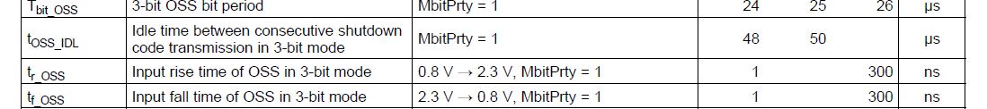

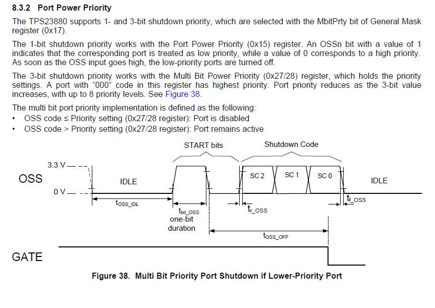

  4. 我们应该将哪种光电耦合器用于 TPS23880 OSS 引脚?

    [答案]从技术上讲、总线上 PSE 器件的最大数量可以是16、因为 TPS23880具有4个地址引脚。 但通常情况下、PSE 器件的最大数量为12、以支持48个 A 对端口。 一个 MCU 足以控制12个 PSE 器件。 数据表中显示了 OSS 信号的时序。 只要隔离器能够传输信号、就可以了。

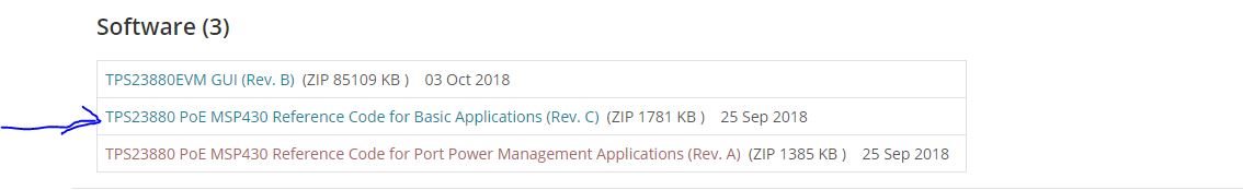

    [RESPONSE]是的、与 GUI 类似。 我们使用 Linux 系统来启动 PSE 硬件。 我们想知道它是否支持 Linux 系统?
    您好 、Chenglin、
    GUI 设计为在 Windows 系统中运行。 我们使用 C 语言编写了 MSP430参考代码。它具有可供您参考的自动模式配置。 我们还有 一个技术文档 、介绍了加载 SRAM 和奇偶校验代码的步骤。 谢谢。
