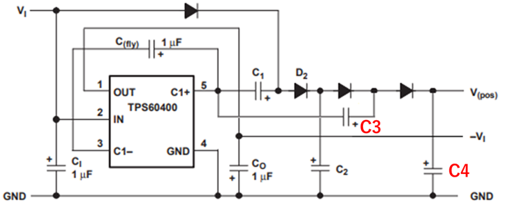

请告诉我 TPS60400飞跨电容器的最小值和最大值。
我知道建议使用1uF、但我想知道最小值和最大值
μF、了解 TPS60400为100 μ A 时、Cout 最大值是否正确?

    D/S 建议使用1uF (标称值)电容器。 使用其他值的目标是什么? 您是否正在尝试实现某种设计目标?

    客户正在从我以前发送给您的电路查询。
    这是本文时的电路图。
    e2e.ti.com/.../743939
    客户参考数据表的图29、但没有提及 C1值应使用的值。
    如果有 Cfly 配置、我可以告诉您应该执行多少 C1。
    或者是否有建议的 C1值?

    感谢您分享您的电路。
    在该图中、我将从1uF 开始。 较高的值可能会使需要较低阻抗以较小压降驱动更大电流的应用受益。

    客户的电路将是"三倍频器"而不是"倍频器"、但在这种情况下、建议在下图中为 C3和 C4使用1uF 的电容?
    "三倍频器"电路是否是即使使用也无关紧要的电路?

    您好 Kishi-San、
    是的、建议将1uF 作为 C3和 C4的起始值。
