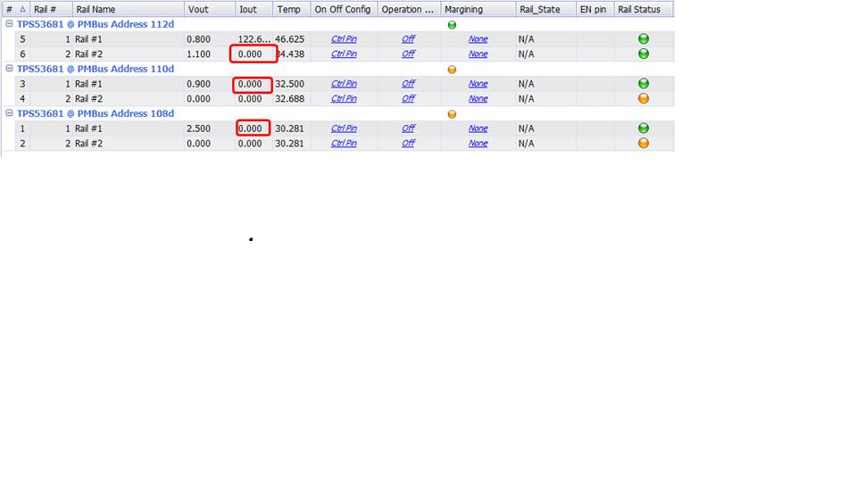

器件型号:TPS53681
你(们)好,先生
 无法从 TI 工具读取 I-out。
请帮助我检查直流/直流原理图、谢谢。
1.1V 和2.5V (=>3.3V)使用1uH、EAR=1.65M+0.11M=1.76M
0.9V 使用0.47uH、EAR=442K
e2e.ti.com/.../TPS53681_5F00_DCDC_5F00_20190122.pdf

    通过查看原理图、可以看到、在禁用电源轨或相位时、使用4.7K 电阻器将 CSP 线路连接到高电平或低电平。  在检查禁用的相位/电源轨时、控制器期望看到强的3.3V 或 GND、并且该电阻可能会使其脱落并导致故障。 您能否用0欧姆替代这些器件并重试?
    此外、查看您的屏幕截图、电源轨状态显示为关闭、这意味着由于没有任何开关、因此不会报告电流。 使能信号是否全部切换为高电平或处于您期望的状态?

    您好 Carmen
    客户电路板正常工作。 这意味着、实际上存在输出电流。 但在 TPS53681 GUI 中无法读取 Iout 电流。
    客户更改了电感 器值。 它会产生影响吗? (随附说明)
    或者我们需要注意的东西?

    如果客户真正使用1uH 从12V 变为0.8V、则会导致问题。 电感器上没有纹波电流、这会影响返回到控制器和功率级感应电路的 CSP 信号。
    对于大电感器、每相仅存在1.2App (600kHz 时)纹波。 在多相降压设计中、您需要基于每相最大电流的~25%纹波电流。 如果控制器正在进行调节、我可以想象、在验证设计时、它只会达到边缘稳定性、并且会出现比只读取 IOUT 更多的问题。 瞬态响应性能肯定也会受到影响。
    我建议切换回150nH 电感器。 为什么需要更大的电感器?
