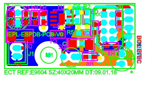

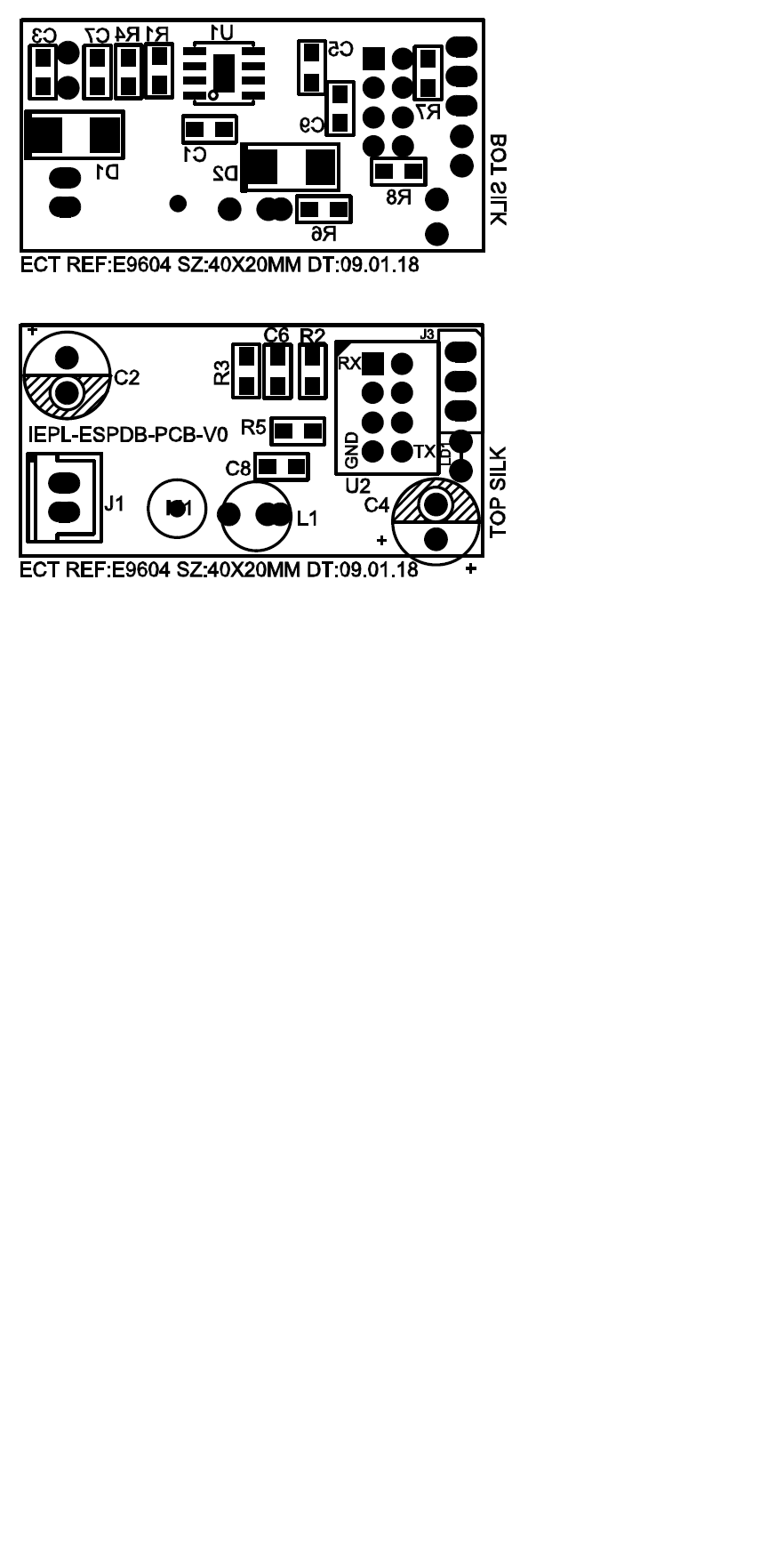

我对 TPS54231有疑问、我们将此电路用于 CCTV 摄像机电源。
我们使用14.8V、5.2Ah 锂离子电池供电、并使用太阳能电池板充电。
此锂离子电池用作 TPS54231的输入源。
我们已将 TPS54231的 UVLO 电压调节为13.8V、并将输出电压调节为11.5V。
启动时、摄像头会峰值达到大约300mA 至340mA、并稳定至120mA 至130mA。
CCTV 的正常工作电压和电流分别为11.5V/120mA 至160mA。
电池充满电时、闭路电视摄像头工作正常、没有问题。
但由于多云天气条件、电池有时会达到 LowerCutoff (LCO)
在夜间关闭摄像头。
此时、太阳能电池板在白天为电池充电、并从 LCO 达到 TPS54231的 UVLO 点、
在此过渡期间、CCTV 摄像机功能不一致(有时工作正常、有时会挂起)、
CCTV 摄像机处于挂起状态意味着即使电压正确也无法工作。
启动期间、CCTV 摄像机强制要求100mA 至180mA 电流、但不会发生这种情况。
出现这种挂起状况的原因可能是什么?
之前我们使用过 LM317相同的挂起问题、出现挂起的几率为90%、但在切换到 TPS54231后、挂起的几率达到50%、但我们希望完全消除这种挂起问题。
因为我们正在客户地点安装这些基于太阳能的 CCTV、但面临这些问题。
请给我们指引、快速回复会对我们有所帮助。
