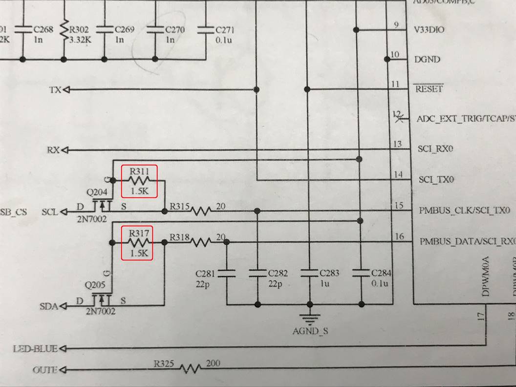

大家好、
TI 是否为 PMBus 数据/PMBus 时钟引脚推荐了上拉电阻器值?
如果我们将10k 置于上拉状态,则会遇到固件下载失败,我想再次确认,如果我继续使用开环板,将1.5k 置于上拉状态,则可以解决固件下载问题。
谢谢、我想知道、如果我放置一个更高的电阻器上拉、会产生什么副作用。
    上拉电阻值取决于连接到总线的从器件数量、总线电容和通信速度。
    因此、上拉电阻器没有一个单一的建议值。
    对于400bps 的速度、我建议使用750欧姆或1k 欧姆的值。
    如果您将总线电容降至最低并将速度降至100KHz、则可以使用更高的上拉值。

    谢谢、我明白了。
    欢迎。 请将此帖子的状态设置为已解决。
