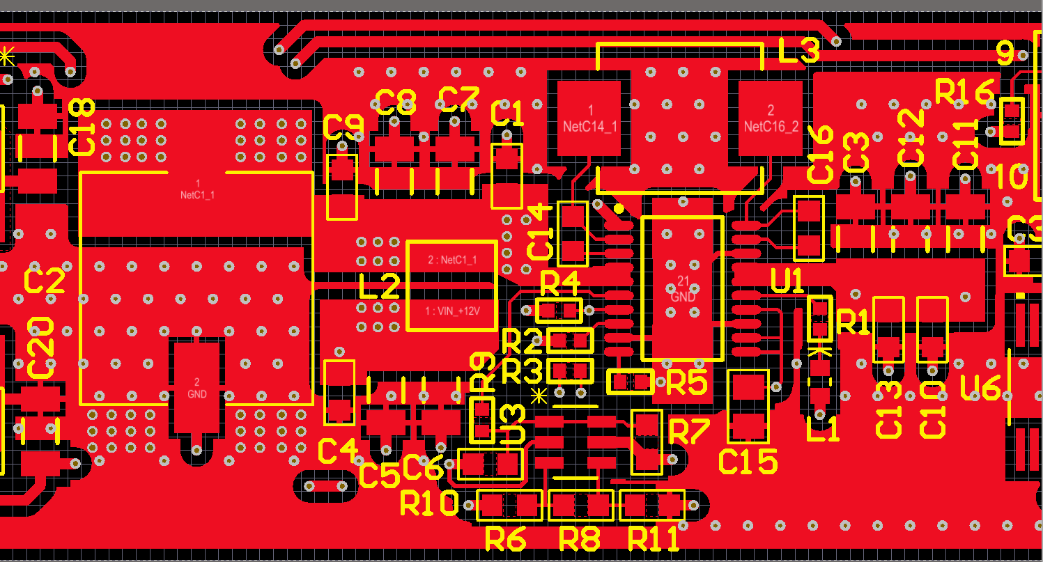

我的要求是8V 至18V 输入@ 12V、0.8A、因此我选择了 TPS55165-Q1并遵循布局规则进行放置、因为我在2层中的 PCB 尺寸限制为 L=100mm * W=25.4mm (所有组件都位于顶部) 现在、我无法为8V 输入获得12V 电压、因此升压级不会发生、但对于15V 以上的输入电压、我能够获得12V 电压、因为我在阅读一些主题时看到、他们说这可能是布局问题、因此任何建议都将不胜感激。
1.原理图。
2.顶层有覆层。
3.有 覆层的爬虫程序层。
4. 顶层的放置。
    尊敬的先生:
    对于 TPS55165、Vin=8V/Vo=12V 时的最大输出电流仅约为0.6V、因此无法输出0.8A。  您需要将输入电压增加到11V 以输出0.8A。
    对于布局、请将输出分压电阻器放置在背面。 将 C15放置在非常靠近 IC 的位置、并按照数据表中的指南连接到 Vreg 和 Vreg-Q。 请检查随附的 EVM 布局。

    感谢您的纠正、我得到了您的观点、但我的问题是没有获得12V 输出@ 8V 输入的原因、这是我的最小 Vin 值(升压器件)、只有 C15是其背后的原因、我没有使用电阻分压器。
    当我对硬件进行了一些更改、将其转换为5V 输出类型时、它在8V 至18V 的输入范围内无缝工作、原因是现在只有降压器件工作。
    尊敬的 Vinay:
    您是否意味着当 Vin=8V/Vo=12V 时、即使在空载条件下、它也能在降压模式下工作?
