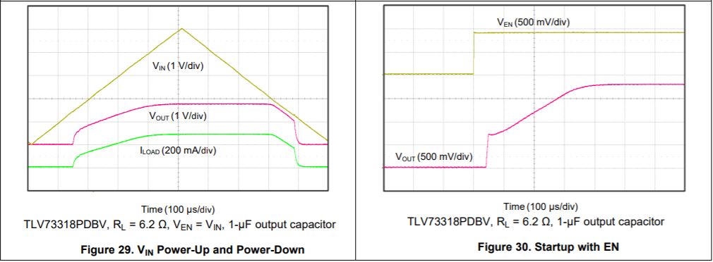

输入(VIN)和输出(V)的上升时间和下降时间是多少?
    输入电压的上升和下降时间取决于您的应用、不受 LDO 的影响。 如果您参考此器件的启动时间、可在数据表的电气特性表中找到该时间:
    该启动时间包括启动延迟和输出上升时间。 请注意、由于器件的固定360mA 电流限制、较高的输出电压会导致启动时间更长。 数据表的图29和30显示了典型的上电、断电和启动波形。 当 Vout = 1.8V、Cout = 1uF 且 Rload = 6.2欧姆时、启动延迟约为50us、输出上升时间约为350us。
    输出下降时间是输出电容和负载电阻的函数、大约为4 * Rload * Cout。
