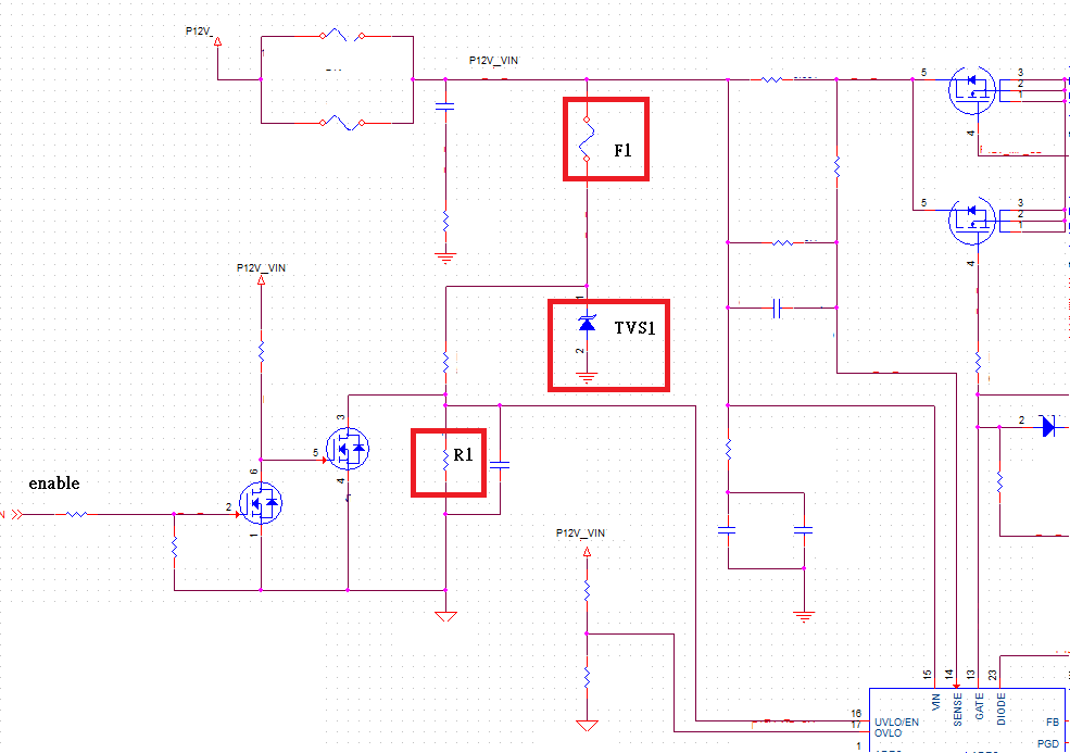

在执行 TVS1简短描述(SPOF 测试)后、我们需要通过 SMBus 读取 LM25066A 状态。
在 F1被 TVS 的短路电流烧毁后、UVLO/EN 应为低电平状态(通过 R1拉低、使能引脚仍然为高电平)
但是、在我们的系统板上读取79h 是"否定的"、似乎无法与 LM25066A 通信。
根据数据表第23页的说明、无论 UVLO/EN 和 OVLO 的状态如何、SMBus 都应保持活动状态。
我有另一个纯净的主板、它没有 CPU 和其他主芯片组、只有一些直流/直流稳压器和 LM25066A。
我可以在执行 TVS1短路后读取控制器状态、或让 F1直接打开。
想知道您的客户是否遇到过类似情况?

    我已经在 EVM 上检查了您提到的条件。 我禁用了 IC、在输入电压上施加了12V 电压。 我能够读取 IC 的 PMBus 寄存器。
    您是否检查了电路板上的 I2C 总线信号? 最好将每个芯片组隔离、以找出在 I2C 总线上导致问题的 IC

    是的、我隔离了 I2C 总线、而不是像您那样读取 PMBus 寄存器。 但我们仍然不确定为什么在禁用 LM25066时无法读取寄存器。
    我们可以在系统正常运行期间读取它。
