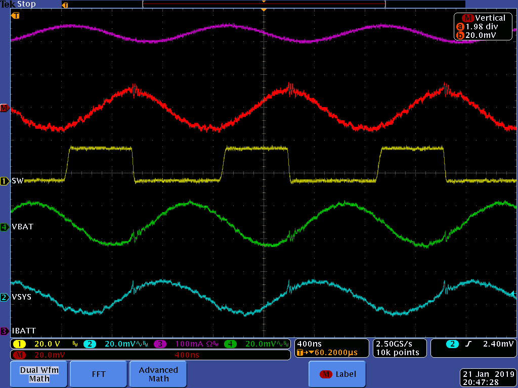

充电电流振荡进入 CV 模式;开关至 PFM 模式导致振荡?
充电电流降至0.13A、开始振荡;
向高于0.25A 的系统添加负载、充电电流不会振荡。
是否有一些寄存器禁用 PFM 模式或如何解决此问题?

    嘿、Jelly、
    您无法禁用 PFM 模式。 您可以尝试使用 ChargeOption0 - 12h[10]中的 EN_OOA 位将最小 PFM 频率增加到25kHz。 但是、这可能无法完全消除您看到的纹波。

    Jelly、
    对于我来说、您的观察结果对我来说是正常的、因为充电器在 PFM 模式下运行。 如果您担心纹波电压、可以在系统侧添加更多大容量电容器以降低纹波电压。
    禁用25kHz 限值、轻负载时充电电流仍然存在、保持振荡频率高于25kHz
    您好 Jelly、
    我采用了一些示波器捕获来将您的结果与 EVM 进行比较。  在极轻负载 PFM 下、我还会看到0-300mA 的电流纹波。  VSYS = 0时、在 CV 模式下、逐渐增加 VBATT 以减少 IBATT、执行以下操作
    与您的示例一样,在非常轻的负载下,电流范围介于0 -> 300mA 之间。  当我应用 OOA 时、效果很小。
    正如 Joel 和 Paul 所说、这是由于在 PFM 模式下运行时纹波增加。  这是1A 充电时的纹波、(0A VSYS)
    (红色数学是 VSYS - VBATT)。  您可以看到大约50mA 的纹波。
    充电电流为0.1A 时、PFM 脉冲的传播距离远(请注意时基的变化)、从而导致纹波增加。  此外、由于充电电流本身在下降、此纹波变得更加明显。
    在此缩放中、您可以看到0至300mA。
    我相信您的结果与 EVM 和器件在极轻负载下的预期行为一致。
