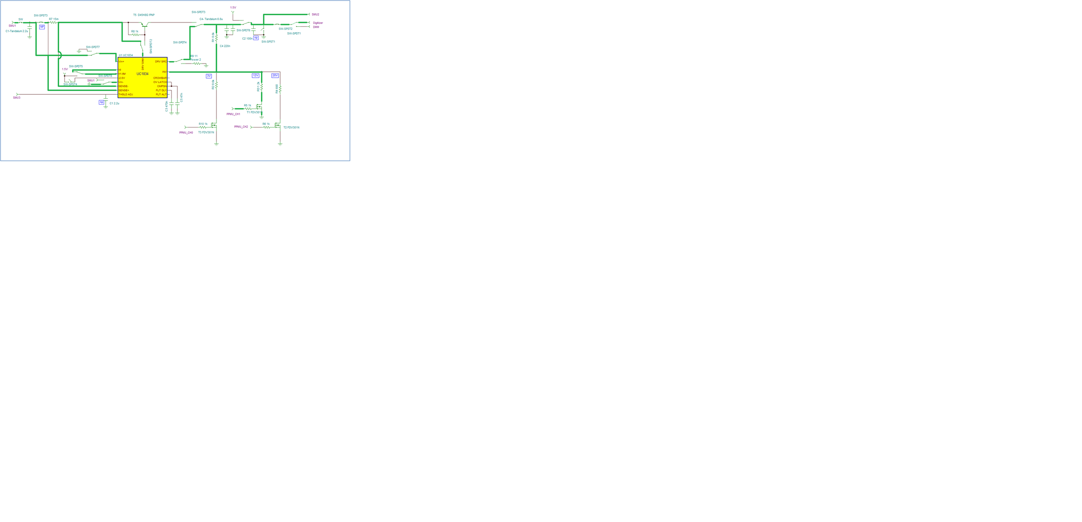

AM 对 UC1834器件进行测试、并将电路设计为可独立工作模式(高达200mA 负载)和带导通元件(高达5A 负载)。 此外、我还设计了反馈电路、以获得3V、12V 和20V 等不同输出。 但独立测试用例无法获得稳压输出电压。 在使用导通元件进行测试时、可调节输出被调节。
在独立测试中、UC1834是否可用于获得不同的输出电压?
下面是独立测试电路

    您是否说过您在没有导通元件的情况下使用了 UC1834并尝试调节输出?
    UC1834被用来与一个传递元件一起使用。
    Daniel
    非常感谢 Daniel 的回答。
    是的、尽管我在设计中提供了使用导通元件进行测试的选项。 我想单独评估 UC1834 (带有输出导通元件)。
    在无负载条件下的独立模式下(驱动器电源为0mA)、可精确调节输出电压(3V、12V 和20V)。 我的问题是"UC1834数据表显示驱动器源上的最小电流能力为200mA "、但当驱动器源上施加10mA 负载时、输出电压无法调节。
    此外、当未连接反馈网络时、200mA 负载与驱动器源的1.5V 基准输出配合使用。
    请确认、当 UC1834使用反馈网络获取3V、12V 和20V 等可变输出电压时、它的电流不能超过5mA。

    没有数据显示 UC1834在没有 PASS 元件的情况下进行调节的能力。
    该器件的输出旨在驱动导通元件、而不会调节输出。
    我感到惊讶的是、它完全可以调节它。
    200mA 驱动用于导通元件的基极。
    Daniel

    如何测试通过元件的200mA 驱动器能力。 它是否直接加载到驱动器源极引脚并确认?
    Swamy M.
    嘿、Swamy、
    如果可能、我建议添加一个与从输出引脚到导通元件的迹线串联的小型感应电阻器、并对其进行监控。
