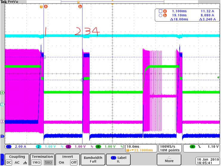

我的客户遇到有关 TPS56C215-EVM 的 OCL 函数的问题:
VIN=5V;
Vout=1.8V (R7=20K);
L1=680nH;
MODE:(R5=51k,R4=91K)
当负载从2A 变为12A,时、OCL 波形与数据表说明不同。(CH1:Iout;CH2:Vin;CH3:Vout):
数据表:当输出电压低于初始电压的68%时、UVP 打开、并在1ms 后关闭器件。
然后、在7ms 的断续模式后、复位器件、测试波形未显示它。
请帮我找出原因。 谢谢。
以下两个测试波形: CH1:Iout;CH2:Vin;CH3:Vout
这是 SW 引脚的波形。
    您好、Yan、
    1、根据您的模式选择、OC 谷值为11.5A。 您的电路中的纹波为2.12A。 如果您更改12A 负载、电感器电流的谷值约为10.94A。 它无法使 IC 发生 OC 保护。 负载小于12A。 我认为它不会触发 IC OC 保护。 如果您要测试 OC、请使用较大的负载、例如15A。 也可以直接对输出电压进行硬短路。
    2、请检查电源是否支持12A 负载。 负载线应足够短。
    BRS、
    Edwin。
    您好、Edwin、
    很抱歉、我的描述有误、实际负载为2A 至20A。
    此致。
