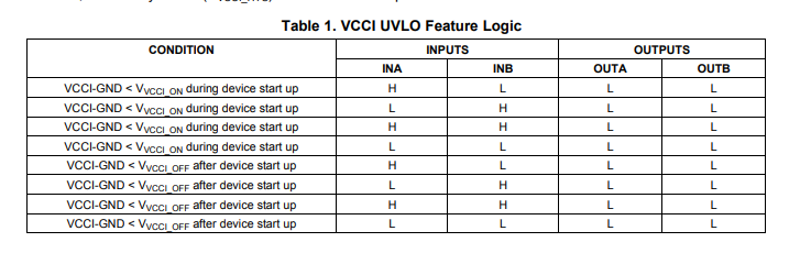

我们正在寻找一款与 UC21222类似的产品、该产品仅有一个特定变化:
而不是以下 UVLO 行为:
我们需要以下行为:
对于 UVLO、是否有任何类似 UC21222的器件具有相反的输出?

    您好:Abdelaziz、
    您从哪个数据表中剪切了第二个表?
    您好、Don、
    感谢您的快速回复。
    第二个表在任何数据表中都不存在、我使用 mspaint 修改第一个表以说明我需要什么。
    我希望有一个器件能够满足这一需求。
    提前感谢您。

    您好:Abdelaziz、
    昨天晚些时候,我发现这是一项非常困难的要求。 如果 UVLO 跳闸、这意味着电源低于规格。 我不确定当电源低于规格时、我们如何将输出驱动为高电平。

    在这里、我们使用您的器件来控制 PMSM (Pemanent 磁体同步机器)、其安全状态为有源短路、要驱动有源短路、我们需要将 OUTA 置为低电平、OUTB =高电平。
    我同意您的意见、如果 VDD 丢失、所有输出都会下降、当 VDD 处于活动状态时、我的请求仅在 VCCI 上连接 UVLO。
    请求是如果 VCCI 丢失且 VDD 仍然正常、则驱动输出(OUTA =低电平且 OUTB =高电平)或  (OUTA =高电平且 OUTB =低电平)、这将自动导致主动短路。
