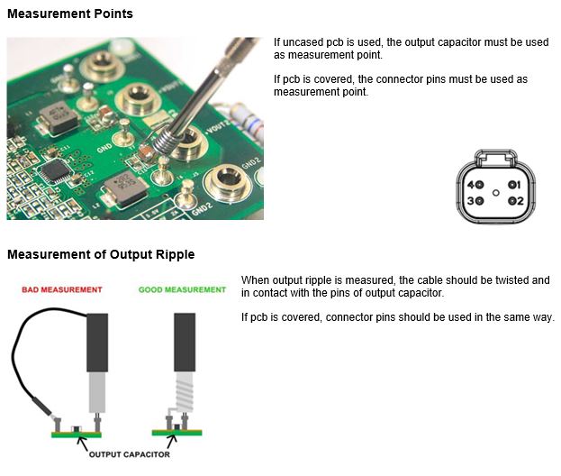

我有 LM3481升压评估板。  评估板的文档中没有有关输出纹波的信息。 我将通过输出容量获取测量值。 当输入电压为5V 时,纹波值 I see 为~1,8 Vp-p (Vout = 9V)。
我进行了自己的设计。 我在评估板上看到了相同的纹波值。  我在进行 PCB 设计时负责布局。
理想的纹波值应该是多少? 我应该如何降低纹波?

    您如何探测信号? 探头接地引线需要非常短。 如果接地引线较长、则可能会向非真实测量注入噪声。
    -Garrett
    您好、加瑞特。
    我认为我的测量技术是正确的。 我编写的文件的有关部分如下。 您可以看到测量方法。
    您好、Onur、
    您的测量技术是正确的。
    在极轻负载下、LM3418将进入脉冲跳跃模式、这可能会导致输出纹波。 一种有助于减少这种情况的方法是使用虚拟负载加载输出。 此外、减小反馈电阻器值有助于加载输出、有助于降低轻载时的纹波。
