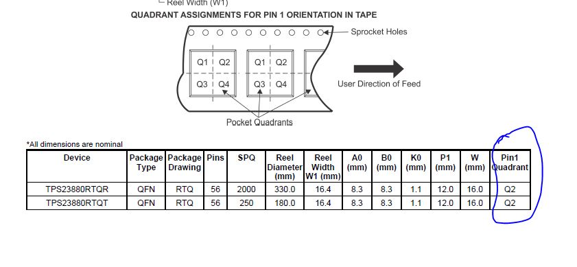

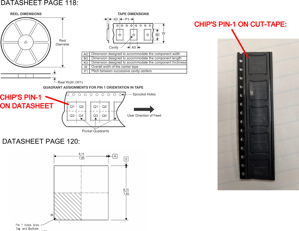

在 TPS23380数据表中、引脚1参考位置的显示方式与卷带上的实际芯片方向不同(请参阅随附的图片)。
我需要确保 PnP 正确汇编这些内容。 那么、引脚1 "dot"应该位于卷带芯片上的什么位置?

    白点表示引脚1。  谢谢。

    是的、我认为这个白点是芯片上的引脚1。 因此、数据表显示了卷带中芯片的方向错误、并且芯片的引脚1 (当在卷带中时)实际上是数据表卷带图上的 Q2。 我感到惊讶的是,没有人发现这一点。
    我们希望我们订购的下一个卷带、切屑的旋转方式不同、因此引脚1位于卷带的 Q3或 Q4上。
    Paul K

    我与我的团队进行了交谈、实际上数据表中包含了正确的信息。 引脚1位于 Q2而不是 Q1中。 这与磁带匹配。 谢谢。
    尊敬的 Penny:
    哦,哇哦。。。 我不能相信我错过了这个机会。 很抱歉我感到困惑。
    感谢您的帮助和澄清、
