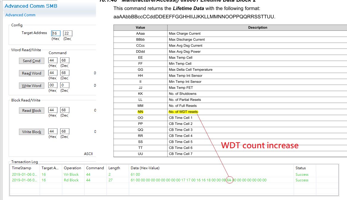

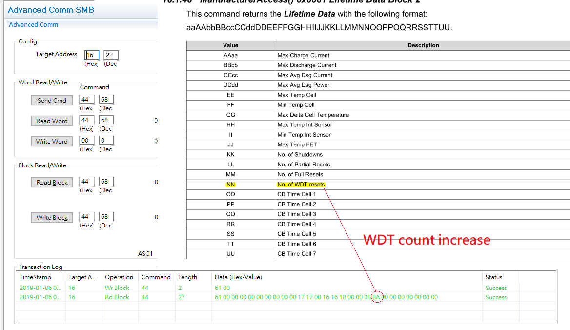

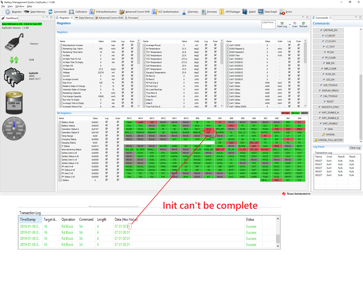

    客户 在 bq40z80 7sl 应用中遇到 smbus 通信不稳定问题。 当  间隔 21V~24V 上的电池组电压发送复位命令时、我发现了这一点

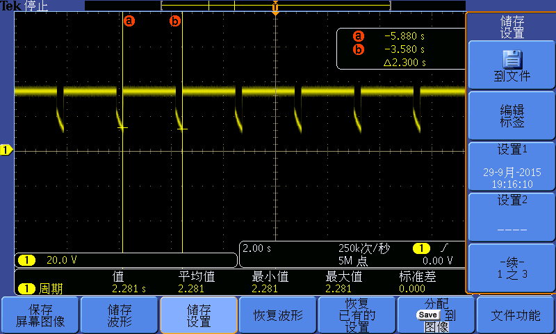

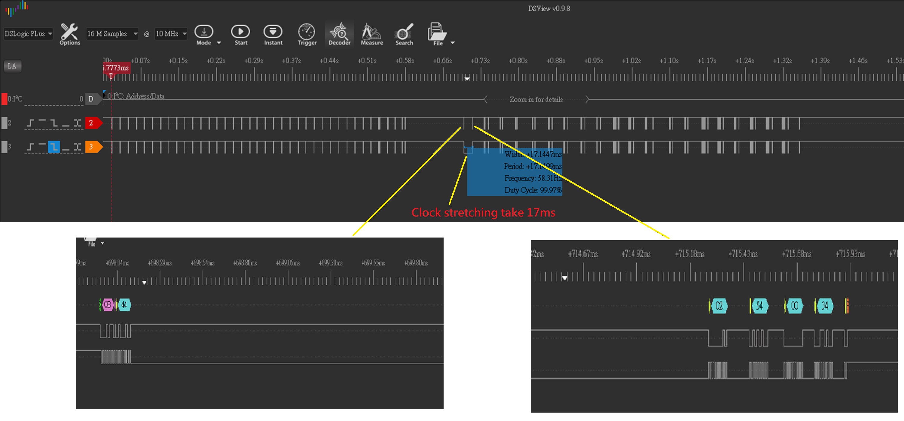

将导致  操作状态 寄存器的初始化标志不能清零、 看门狗事件计数增加到0xff、CHG/DSG 引脚周期打开/关闭、smbus 块写入
时钟展宽 大约需要17ms。 如果级联电压升高或降低、则该问题 可能 会消失。  如果初始电  压已完成、且之后电池组电压达到间隔范围、则没有问题。
我已经测试过 EVM 和客户的电路板都 有相同的问题、两个固件版本 4800_0_04_build5 / 4800_0_02_build3 也有相同的问题。
下面的步骤可能会重现 问题
1)编程4800_0_04_build5.srec
2) 2)修改以下参数
DA 配置             = 0x14
电芯配置           = 0x07
引脚配置 = 0x7720
MFG 状态初始      化= 0x00b8
 3) 3)将电池组电压设置为23V
4) 4)发送 RESET 命令。
B.R.
Jeff
    我们将检查此问题并在星期二作出响应。
    感谢您提供的详细图、如果这不是 TI EVM、您能否在 TI EVM 上重新测试它并检查是否出现这种情况。 我们无法重现此故障、监测计始终会初始化、而不会在您的电压电平下发生 WD 复位。
