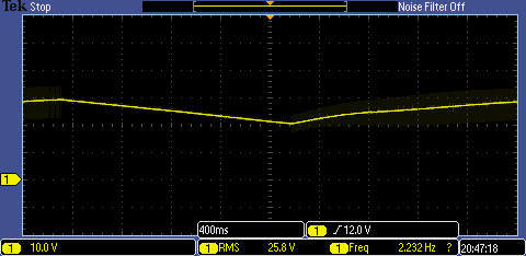

器件型号:LM5175
大家好、
我将 LM5175用作降压/升压转换器。 最常见的工作场景是在空载情况下输入电压为12V 和输出电压为30V。 我发现输出电压是上升和下降的。 它将达到30V、然后超级缓慢地下降至20V 并再次充电至30V。 在我们的应用中、输出电容器很大(10mF)、充当了一个能源组。 有什么关于如何降低电压上升和下降的想法吗? 我认为完全消除上升和下降是不可能的、但是否有任何方法可以降低振幅? 如果我可以在27V 和30V 之间进行调节、这将是很棒的。
    您好、Yu、
    支持此设备的工程师目前不在办公室、他将在下周回复您。
    您好、Yu、
    如果可能、请分享您的原理图和输出电压的屏幕截图。
    Garrett
    您好、Garrett、
    这是输出电压波形。 我将私下向您发送原理图。
