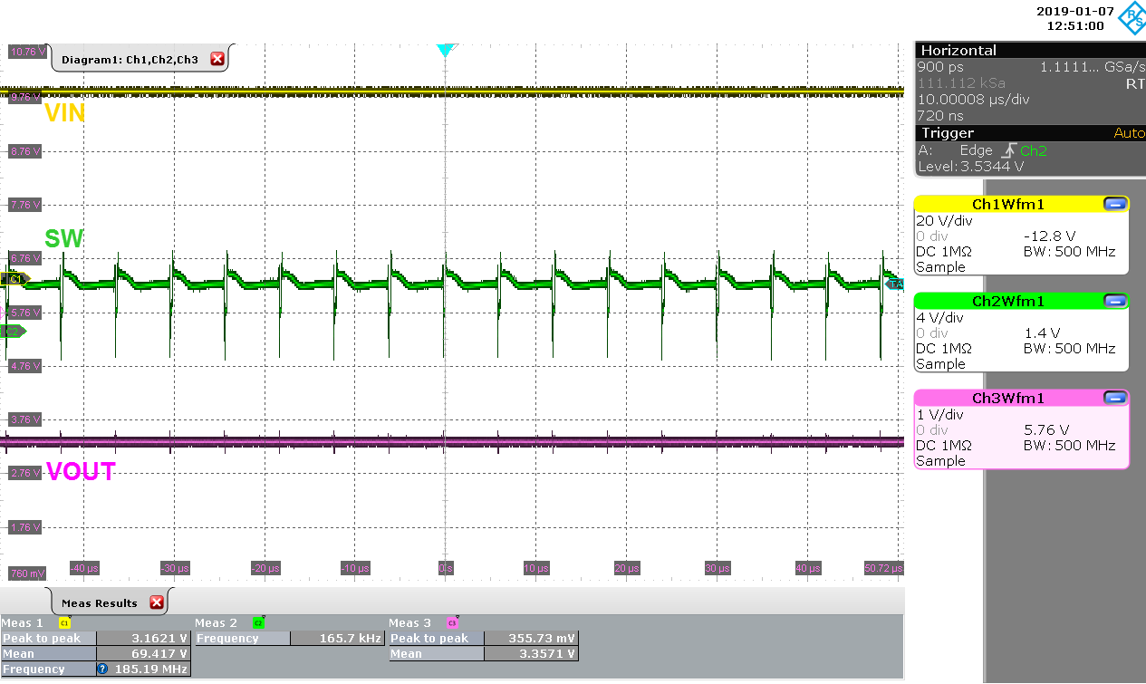

我们使用 LM5116、但我们发现输出电压仅为 3.4V、我们测量 Vin、SW 和 Vout 波形、如下表所示。
我们的电源规格:
VinMin = 72.0V
VinMax = 100.0V
Vout = 15.0V
Iout = 2.0A
如 有任何建议、请告知我。
劳伦斯。

    您好、Lawrence、
    以下是一些建议:
    1) 1)电感器可能会饱和:尝试使用更大的 Rsense (至40m)来减小峰值电流。 另一种方法是使用20m Rsense 并使用 Isat > 6A 的电感器
    2)补偿穿越频率可能过高:这取决于输出电容器的 ESR。 尝试将 Rcomp 降低到20k 并将 Ccomp 增加到5600pF。
    此致、Robert

    您好、Robert
    `s 您的建议、我们还会检查自举电容是否更改为1uF、它可以正常工作。
