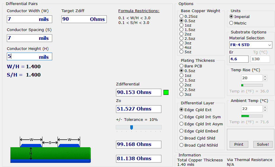

我想知道我是否需要像对高速 USB 线路那样控制 BQ25606的 D+/D-线路的阻抗? 在检测过程中、我无法找到 D+/D-上的操作。 我假设它们是简单的操作、因此可以自由地将 D+/D-路由到充电器、但我想确保。

    我想知道、在 PCB 上布线时、我是否需要在 D+/D-之间实现90欧姆的差分阻抗(请参阅随附的图片)、或者在 BQ25606情况下是否不需要该阻抗、因为电气操作是低频的(我正在假设)。
    BQ25606对 D+/D-布线阻抗没有特定要求。
