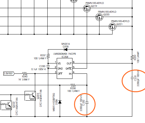

您好、支持团队
由于不稳定的问题、我的客户希望将 IN (C232)& OUT (C231) 引脚 电容从2.2nF 增加到10nF、
请问您对此有何看法、背后的任何副作用、这两个电容器的最大值是多少?
    您好、Red Yen、
    如果客户从2.2nF 更改为10nF、以抑制因误关断而产生的瞬态并导致开/关稳定性问题、则10nF 不是问题。 没有问题、因为输入和输出电容都以相同的方式增加。
    Kari。
