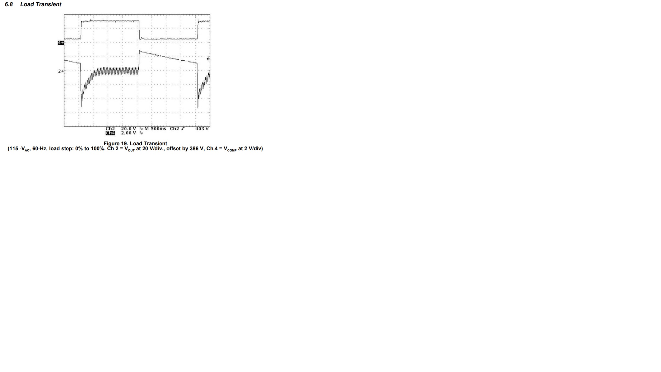

请帮助我 了解如何在 10%的输出电压下改进 UCC28180EVM-573的输出电压调节。
输出电压下降约52V 。
贝斯特塞
Prarinya
    输出电压下降幅度由负载电容控制。
    这是因为瞬时负载需求只能由负载电容器提供、因为环路响应需要有限的时间来响应系统要求的变化。
    因此、如果输出电压骤降过大、则需要增大负载电容值。
    John
    你好、John Griffin
    非常感谢,我还有更多的问题?
    如果我没有改变负载电容,因为 PCB 的尺寸是固定的。
    如何调节 UCC28180的另一个引脚以改善调节等 ICOMP 和 Vcomp 引脚?
    贝斯特塞
    Prarinya
    Prarinya、您好!
    为了获得最佳性能结果、您应该为 UCC28180使用 Excel 计算器工具。
    John
