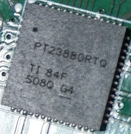

    您能否向我发送 TPS23880和固件版本(可从0x41读取)的顶部标记? 谢谢。
    一分钱
    尊敬的 Penny:
    从0x41读取的固件版本为0x00。
    吴杰瑞
    HiJerry,í a

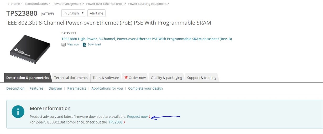

    您似乎没有将 SRAM 代码和奇偶校验加载到 TPS23880。 请从 TPS23880产品文件夹下载 SRAM 代码、并按照本 应用手册中的说明 加载 SRAM 代码和奇偶校验。 谢谢。
    一分钱
