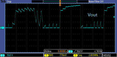

我正在使用 TPS23755设计48V 至12V 反激式转换器。 我选择的开关频率为500kHz。 变压器匝数比 PRI:Sec:Aux = 1:0.5:0.5、磁感127uH。 反馈使用辅助绕组。 不存在光耦合反馈、引脚 AUX_D 悬空。 我施加了48V 的输入电压、并使用 HP E-load 将恒定电阻设置为24Ohm 进行初始 测试。 我发现输出在0到接近48V 之间跳跃、芯片损坏。 我 总共构建了8块板、其中两块板已因此而损坏。 我使用过热像仪、发现芯片发热速度很快、达到40°C 左右。 有什么想法或建议?

    您选择的反馈分压器值已将输出电压设置得过高(~17.5V @ Vcc)、您可能会超过 Vcc 引脚上的最大电压(19V)。 我建议调整分压器、以便在 Vcc 处获得12V 电压(因为偏置和次级绕组的匝数比相同)。
    请记住、当 AUX_D 悬空时、FB 分压器的电阻较低是 R13和 R12的并联组合。 为了简化测试、您可以移除 R12并仅更改 R13的大小、直到获得正确的稳压电压。
    此外、请考虑将输出电容增加到与我们的 EVM 类似的水平、然后在进行调节后、测试的输出电容会更小。

    感谢您的建议。 我删除了 R12并将 R13更改为7.87k Ω。 此外、我将输出电容更改为49uF、这接近于 EVM 设计。 但是、输出仍然不工作。 这里是两个波形。 一个是12V 输出、另一个是 Vcc 电压。 控制环路似乎仍在挣扎、因为所有这些上下波动都是相对较低的动态。

    VCC 似乎仍超过最大电压19V。
    我还注意到、C6仅为0.22uF。 您是否连接了额外的输入大容量电容? 这非常低、我建议尽可能多地在 TPS23755EVM-894 (10uF)上添加该值。
    我建议您的原理图应靠近我们的 EVM (除了针对不同的匝数比更改分压器)。
