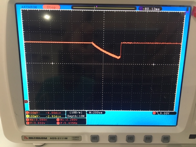

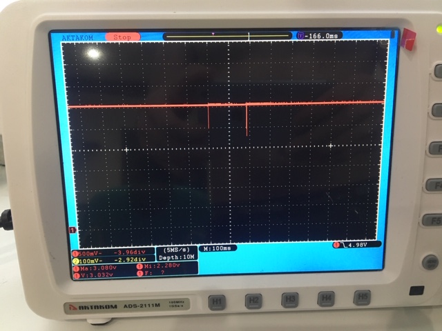

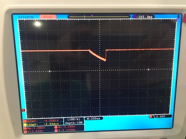

 LP5907的输入端提供4V 的噪声电压(它们可能产生高达3.6V 的噪声)。 LDO 在这方面做得很好、我们可以在100mV 波动的情况下获得3V 输出。  μs、由于未知原因、输出端的压降有时高达2V、持续时间为500 μ s。 有时、在压降之后、它会恢复5秒。
连接了一个功耗为10mA 的 MCU 作为负载。 0603 μ A 10μF LDO 的 μF 和 μF (我尝试将输出降至4.7 μ A 和1 μ A、但没有结果)。
另外值得注意的是、通过将0603 100nF 焊接到 LDO 的输入引脚、问题消失了。  请告诉我、如何解释 LDO 的这种行为、问题是什么以及如何解决? 谢谢!
    听起来这种行为是由有噪声的电源的高频组件引起的。 如果输入电压由于噪声而大幅下降、则 LDO 将被迫在压降条件下工作、输出电压将降至输入电压减去压降电压。 添加一个100nF 输入电容器可滤除更高频率的噪声分量并解决该问题。 这就是为什么在电源管理器件所需的输入电容器中至少包含一个100nF 输入电容器并联的良好设计做法。

    为 LP5907供电的4V 电压因 GSM 调制解调器而产生噪声、因为它消耗2W 的功率。  问题可能是由于这种原因、但我不明白为什么在我安装 LP2985时它能正常工作?
    我想特别了解 LP5907的问题是什么、它是否不稳定、对 EN 输入的干扰是否起作用、还是对内置 PMOS 栅极的干扰?
    您认为这是由 HF 干扰造成的吗? 那么、如何选择对高频干扰漠不关心的 LDO?
    谢谢。 此致、Denis。

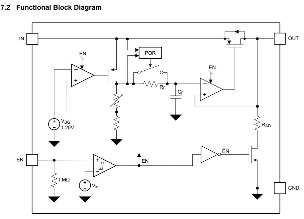

    尊敬的 Denis:
    这种行为可能是由不稳定和高频干扰的组合造成的。 有噪声的电源基本上会在 LDO 上施加各种频率和幅度的线路瞬变。 同时、该噪声可能会耦合到器件的其他内部块、从而导致不可预测的行为。 考虑到这一点、请注意 LP5907和 LP2985具有非常不同的拓扑、如下面的功能方框图所示:
    LP5907:
    LP2985:
    LP2985采用传统设计、具有比 LP5907更稳定的控制环路。 此外、LP2985的设计更简单、因此电源噪声耦合到内部电路的路径更少。
    遗憾的是、很难预测 LDO 在使用噪声很大的电源时的性能、因为这将受到 IC 和 PCB 设计和布局的影响。 但是、正如您所观察到的、将小型陶瓷去耦电容器放置在 LDO 引脚附近将减少电源噪声的影响。 我建议将这一点纳入您的设计中、因为随后可以根据其他应用要求选择合适的 LDO。
    Gerard
