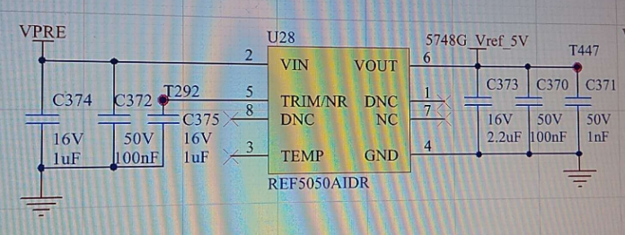

我的客户报告 REF5050的输出电压在-40C 温度下为4V、您能不能提出可能的原因?
我检查了输入电压是否为6.6V、 负载电流在-40C 下为0.35mA、这不是低压降问题。 这是应用电路。
谢谢。
东宝
    尊敬的 Dongbao:
    您可以移除负载并重试吗?
    您还有其他可测试的 REF5050吗?
    -Marcoo
    尊敬的 Dongbao:
    客户是否在-40C 的多个器件上看到过这种情况?
    他们能否尝试断开负载并测量基准电压?
    正在使用哪种电容器?
    尝试移除所有 nF 电容器(C372、C370、C371)。
    如果仍然不起作用、请尝试将 C373更改为10 μ F。
    Ethan
    您好、Ethi、Macro、
    我们测试了5个 REF5050、2个(高温测试后)、在无负载下具有4V 输出、3个(新 IC)、在无负载和负载下具有+-50-80mV 错误。
    客户使用陶瓷电容器、他们将 C373增加到22uF、但不起作用。
    您能否告诉我您建议移除所有 nF 电容器的原因? 还有什么可以检查的吗?
    东宝
    尊敬的 Dongbao:
    我想看看增大负载电容的 ESR 是否有帮助。 尽管低 ESR 很好、但数据表中提到了1至1.5 Ω 的建议 ESR。 当降至室温时、器件是否在规格范围内? 器件每次经过热循环时是否会发生电压漂移? 如何焊接器件? 什么是温度曲线?
    请确保已使用多个万用表和校准温度监控系统测试电压、以确保一切都在规格范围内。 由于绝对最大 Iq 为1.2mA、因此确保源极可用的电流为1.2mA +负载。
    Ethan
