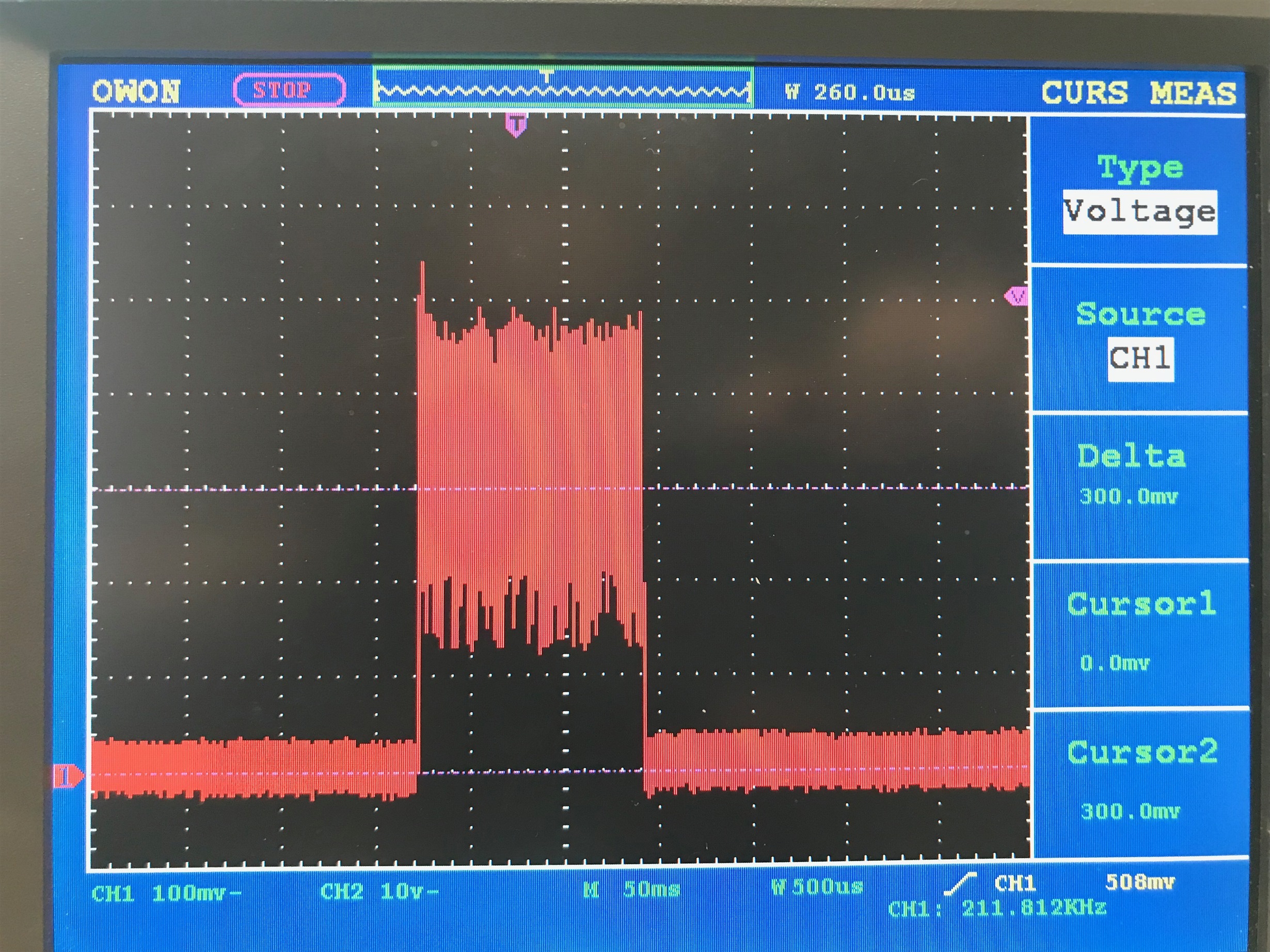

我将输出电容加倍、从2.2uF 增加到4.7uF、输出电压纹波根本没有变化。  我预计会有所减少。  我看到的纹波幅度是~2Vpp arcos Rsense。  这让我相信我的 LED 中的大纹波电流(标称值为2A)。  因此、我移除了 PDIM 功能并以100%占空比驱动 LED、TPS92512HV 断开电路板。  这一点非常重要、因为我可能需要用不同的器件替换我的设计。
VIN = 48V
UVLO = 42V
输出= 2A、持续1200us、每120Hz 一次
电感= 100uH
RT = 162k (Fsw = 700kHz)
LED = 12个串联 LED、Vf = 3.15V (Vout = 38.1V)
COUT = 2.2uF 且测得的2Vpp 纹波、现在为4.7uF、仍会看到2Vpp 纹波。
IADJ 有一个0.1uF 接地端电阻、还有一个10Mohm 电阻连接到 Vin (48V)
Cboot = 0.1uF
Ccomp = 0.01uF
    您好 Brian、
    对于 Vpp 纹波、PWM 频率或开关频率、您关注哪个频率?
    您的电感器器件型号是多少? 它的额定值是多少?
    您是否有 Rsense 上2Vpp 纹波的示波器图片? 这毫无意义、因为感测电压最大值为300mV。 Rsense 电阻器的尺寸和值是多少?
    电感器 P/N 为 Vishay Dale IHLP4040DZER101M11

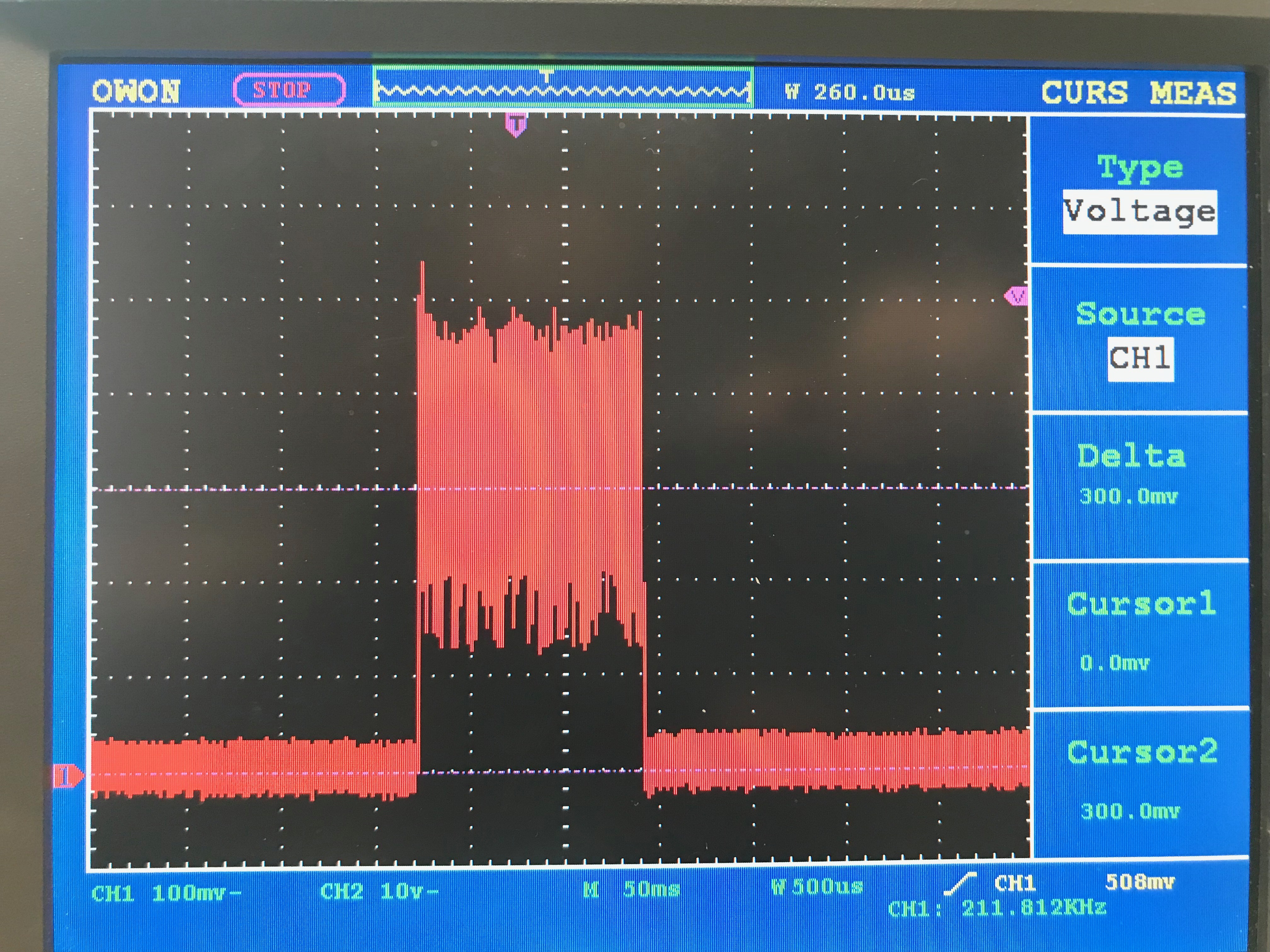

    有一个排印错误。  我看到 Rsense 上的纹波为400mVpp、Vout 上的纹波为~3Vpp。  我已经连接了这两者的示波器捕获(Rsense 捕获为直流耦合、Vout 捕获为交流耦合) 0.15欧姆(2A * 0.15欧姆= 300mV)
    我们在每120Hz 上以1200us 的速率进行 PDIM。  当我将脉冲宽度设置为95%(接近直流电)时、IC (或二极管)会爆炸。

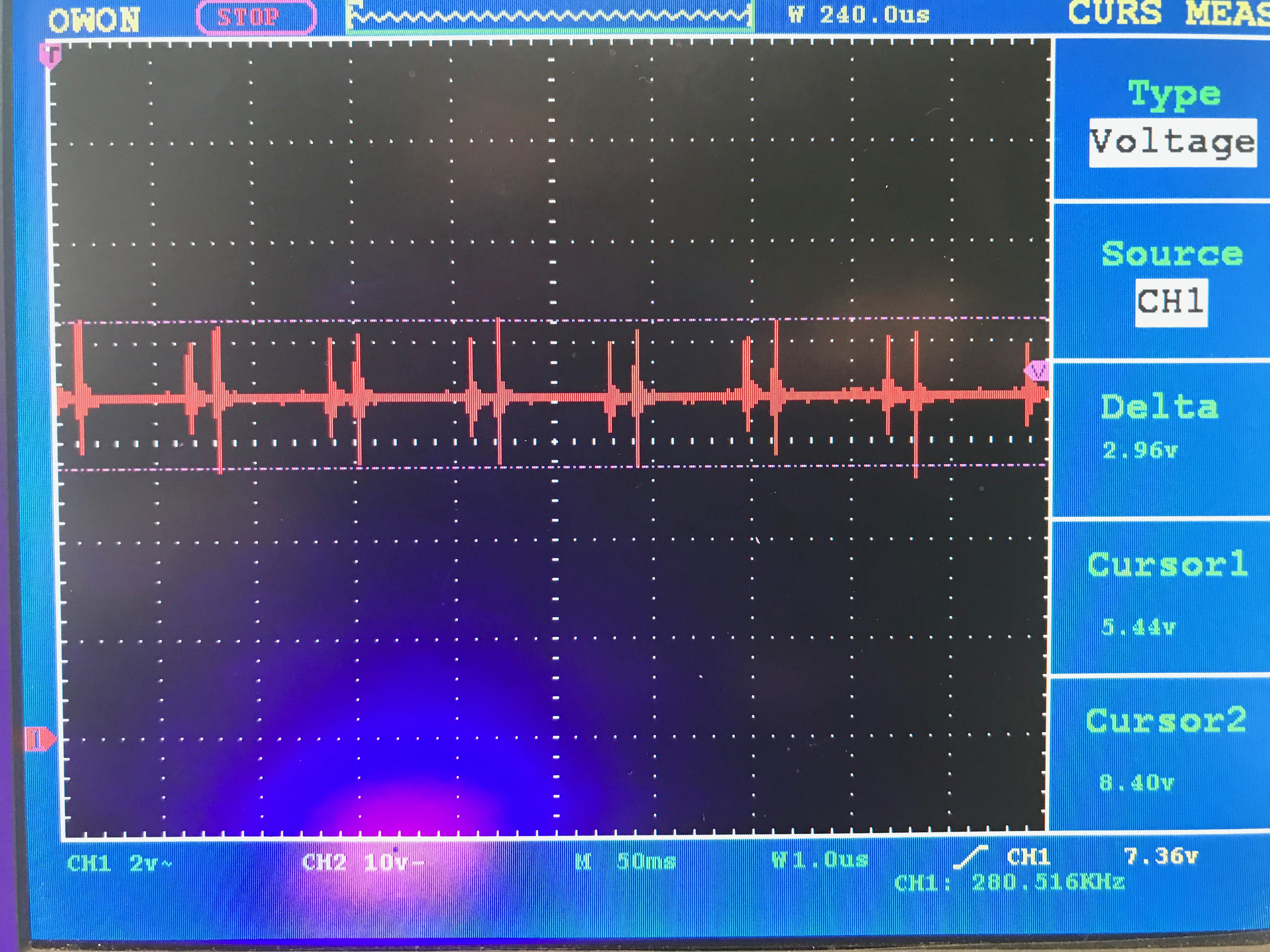

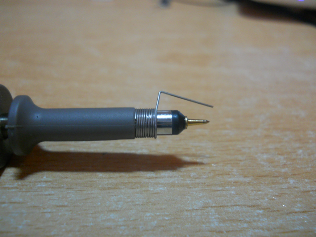

    因此、您在输出电压上看到的是噪声。 尝试将示波器连接到 GND 连接、然后查看它是否仍然存在。 您还可以放大以查看它的外观。 陶瓷电容器上的电压不能如此快速地变化。 Rsense 上的纹波。 我还将检查示波器是如何看到波形的(放大)。 确保探头环路较小、否则您只会看到开关噪声。

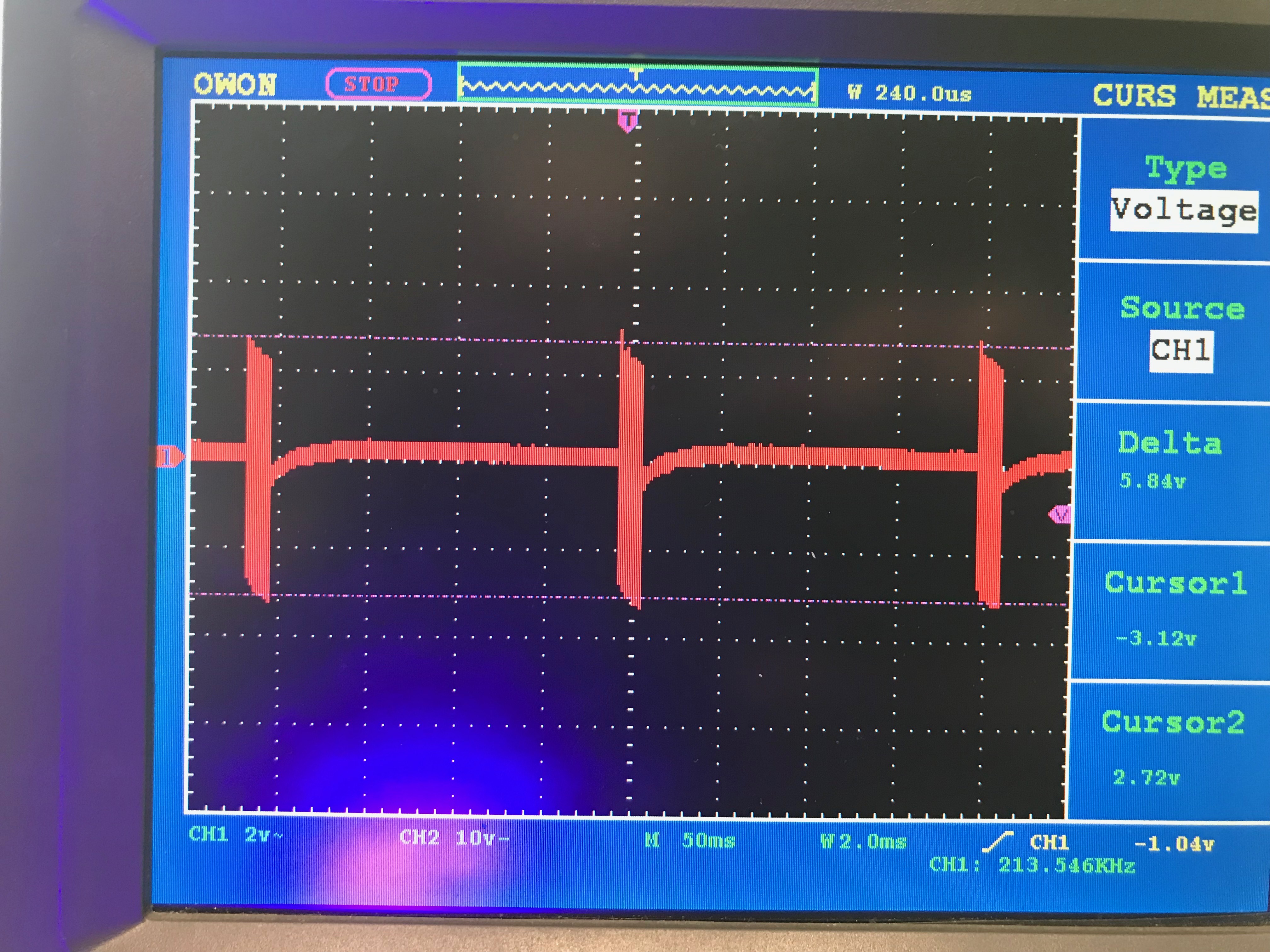

    两次捕获都是使用短接地(弹簧型接地夹)进行的、请参见随附的。  我还看到输入电压(48VDC)上的5Vpp 纹波。  这是否能做出贡献?  请参见随附的。
    您好 Brian、
    嗯、这是测量它的正确方法。 输入端是否有陶瓷电容器? 如果波形处于开关频率或其他频率、您能否放大这些信号以查看实际波形? 我会对所有波形执行此操作。
    输出以接地为基准、因此如果存在输出电容器、输入变化应以接地为基准。 需要检查的一点是、环路与输出电容器的紧密程度(您是否在输出电容器上进行测量?)。
    我将从 Vout 测量到 GND、而输出电容器连接在 Vout 和 Vsense 之间(根据数据表)。 我在 Vout 和 GND 之间没有电容器。 我的输出电容器是一个4.7uF 铝电解100V 电容器。
