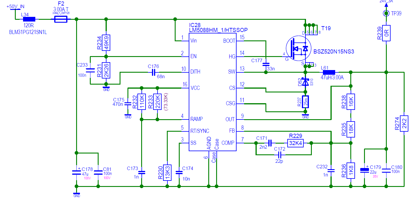

器件型号:LM5088
我们将 LM5088-1用于24V 电源管理。
规格如下:
输入电压:35V - 64V
输出电压:24V
I-out:最大 3A
我们的线圈是 DR127-470-R、额定电流为2.95A RMS、二极管和 FET 的额定电流更高。 我们订购了额定电流更高的新线圈、以测试其他线圈。
我现在的问题是、在某些器件上、电源始终良好(3A 时为24V)、但在某些器件上、在2A 至2.5A 的负载下、电压下降至大约15V、而低于15V
我们的原理图。 然后电压立即下降、而不是缓慢下降。
如果我增大电流、电压会越来越下降、二极管会变得越来越热。
原理图。

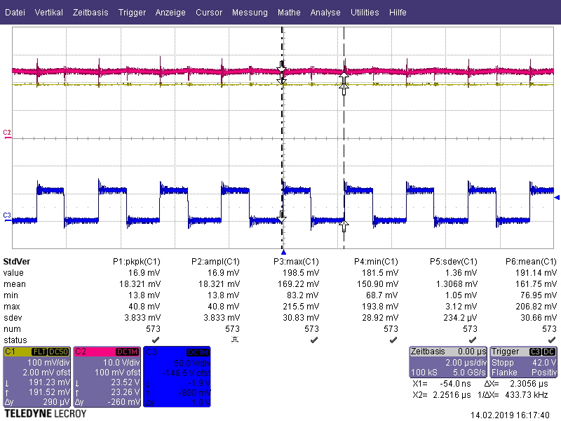

对于以下示波器、输入电压为55V。
此图显示负载为1.7A (黄色)、输出电压24V (红色)和 PIN13-SW (蓝色)时的情况:
负载为2A 时:
在负载为2.05A (电压降至15V)时:

    如果是电感器变化导致了这种情况、我建议检查 SAT 电流额定值。 您可以探测电感器电流以查看其是否饱和(从而导致电流限制生效)。
    Tim
    您好、Tim、
    我现在用33uH - 3.25A 额定值替换了电感器。 这种方法效果要好得多。

    Daniel、您好!
    故障可能与不稳定有关。 不稳定性可能是由于布局不良造成的? 然后再看看布局。 我会考虑阻尼输入滤波器。 您使用的铁氧体磁珠具有25mR 的直流电阻。 如果是这种情况、我怀疑由于输入滤波器的低输出阻抗而导致不稳定。
    请参阅有关如何使用并联阻尼来抑制滤波器的链接。
    www.ti.com/.../snva538.pdf
    简而言之、您会发现一个 ESR 为~0.5欧姆的~180uF 电容器、并与位于 VIN 电源输入端子的 C178并联。
    希望这对您有所帮助?
