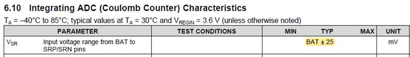

   我们想知道 可以为 BQ27426测量的最大电流,请问您对此有何建议? 非常感谢。
    您好、Leo、
    这将取决于所使用的感应电阻器。 SRN 和 SRP 引脚之间的电压范围为-0.3至 VBAT+0.3
    最大电流可以通过将0.3V 除以所用的感应电阻器来推断。

      我们可以在 数据表 中看到感应电阻为10mΩ Ω。  电阻越小是否会影响精度?
    感测的大小取决于您的最大电流。 只要使用5m Ω 及更高的电阻器、精度就可以了
    Onyx

      我对 使用的感应电阻器除以0.3V 或25mV 可以推断出最大电流有点困惑?
    你(们)好,Le
    0.3V 是这些引脚可以处理的绝对最大值。 建议在不超出 ADC 限制的情况下使用25mV。
    Onyx
    您好、Onyx、
    谢谢。 我们需要测试的最大电流约为10A。 因此、我们可以配置0.1V 电压(SRN 和 SRP 引脚之间)和电阻器10mΩ,Ω
    这是好的吗? 谢谢。
    是的、这应该起作用
    Onyx
    您好、Onyx、
    明白了,非常感谢。
