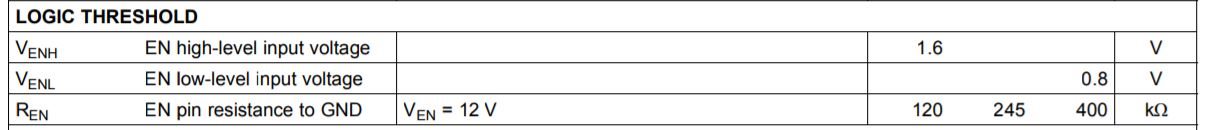

是否可以直接从 MSP430等 MCU 驱动使能引脚?
    总的来说还可以。
    如果使用3.3V 电压将 EN 引脚驱动为高电平、则电流为3.3V/120kOhm = 27.5uA。 通常、MCU IO 可以输出几 mA 电流、因此没关系。
