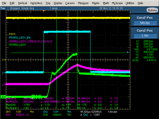

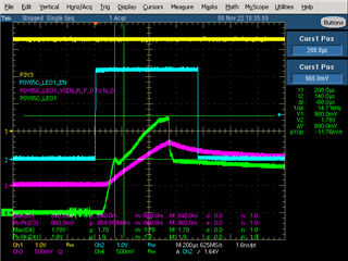

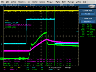

1.我将故障值设置为0.977v 并立即关断。
*P0V85C_LEO1为输出电压、紫色接通为 VR 控制器的 SENSE 引脚
如下图所示、当 Vout 达到故障值时、UCD90320需要612us 左右的时间下拉使能。
那么、我想与您一起检查此反应时间是否正确?

    1、是的、预计 ADC 每400us 运行一次、以监控所有通道以检测故障。
    2、如果监控电压高于 POWER_OLD_ON 阈值、UCD 会认为电源轨完成软启动。 如果电压在达到 POWER_Good 引脚后降至 UV 阈值以下、则视为 UV 故障。
    Yihe
