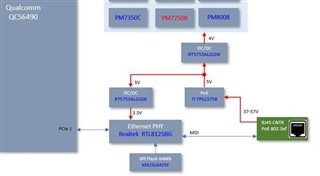

客户正在寻找满足以下要求的 PD 解决方案:
1.37-57V、Pmax 12.95W。
符合 IEEE 802.3af、并支持模式 A/B
您能否帮助检查 TPS23758和 TPS23755是否支持此功能?  如果您有更适合的解决方案、也可以推荐其他器件。

    是的、我可以确认 TPS23755和 TPS23758都符合上述要求的规格。
    客户是否知道输出电压、是否需要隔离以及初级/次级调节?  根据这三个答案、我可以指导您选择 最适合此应用的器件。

    为了与客户确认、输入 电压为37V 至57V、输出电压为5V。 输出功率为13W。
    方框图如下所示:
    请帮您检查一下。
    标记
    Mark、您好!
    根据 IEEE 规范、PoE 的电压范围为44-57V、因此将其向下扩展至37V 可能会引起一些合规性问题、但器件将能够正常运行。
    至于方框图、TPS23758是此应用的最佳器件、方框图对我来说很好。
