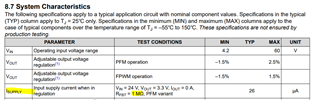

电流数据表的图10-4显示了低至1mA 的效率。
对于较低的电流、我们是否有任何数据? 我们希望在10uA 负载下(或在这些条件下的等效输入/静态电流)能看到24V IN、5V OUT 的效率。
    您好 Steve、
    数据表中的以下 stat 将非常接近 测量值。
    如果您想保守起见、推断在1mA 至10uA 负载下、在24Vin 至5Vout 条件下的转换效率为60%、 则很好的估计值是30uA 的电源电流。
    我在工作台上测量、测量值为27uA、因此我的猜测值相当不错。
