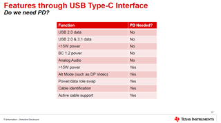

    尊敬的 Jeff:
    感谢您提供的信息、我的客户有后续问题。
    您是否在 TI 拥有适用于 USB-C 控制器的"简单"开发板? 我还有一个关于 USB-c 和 BQ25790EVM 的问题。 在您的其中一个 PowerPoints 中、我找到了一个有关 USB-C PD 的有趣信息。 n´tn´t、如果我不需要15W 以上的功率、我不需要 PD、并且没有 CC 线路。 我理解这是正确的吗? 因此、如果我将 USB-C +(VBUS)和 GND 连接到开发板输入。 它应该工作、并将提供5V 和高达3A 的电流? 或者、CC 线路在所有情况下对于 BQ25790 IC 都很重要吗?
    此外、是否可以将 TPS25750EVM 与 BQ25790EVM 板连接、例如在 R15 (TPS25750EVM 上)上焊接一根导线、并在 BQ25790EVM 上的 V1处连接该导线(和 GND)?
    谢谢你。
    5月
    您好、May、
    我被告知可以使用电阻器来配置 CCX 线路、以便 USB-C 能够提供5V 电压和特定的输出电流。 但我不知道电阻器配置、也没有自己尝试过。
    可以将2个 EVM 连接在一起、但 TPS25750EVM 的固件可能不适用。  您还需要将 I2C 线路连接在一起。  我建议您订购:
    https://www.ti.com/tool/USB-PD-CHG-EVM-01
    Jeff
