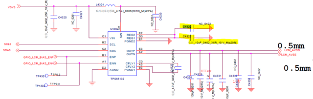

器件型号:TPS65132
大家好、
TPS65132设计中有一些问题可供您参考。
由于该项目不会保留另一个电容器位置、因此需要评估0402电容器的风险。
在工作电压下、REG 引脚电路的有效电容要求是什么?
2.目前电路上只连接了一个10uF/0402/10V 的电容器,是否符合 IC 的要求?
3.如果此时不满足引脚的有效容差值、这将对负载产生什么影响?

    您好、Lillian、
    在数据表中、REG 电容为4.7uF~10uF、16V。
    客户使用哪种版本的 TPS65132?
    BR
    Patrick

    建议遵循数据表指导来设置电容器电压容差。
