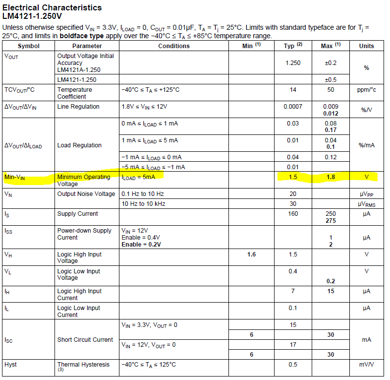

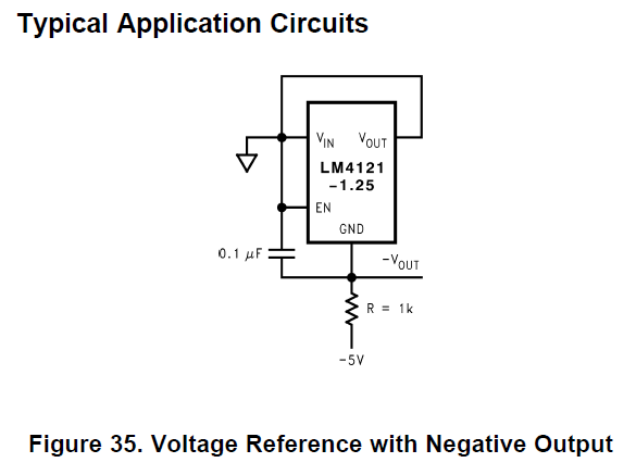

我希望使用 LM4121-1.25作为具有负 (-1.25Vdc)输出的电压基准(请参阅 下面 LM4121数据表中的图35)。  但是 、引脚"V_IN"和"GND"之间的最小工作电压为1.5Vdc。  我在这里错过了什么?  谢谢你。

    1.5V 用于 LM4121必须支持拉电流的典型配置。 任何高于1.25V 的电压基本上都是压降。 在所附的原理图中、流入-1.25V 引脚的电流来自-5V 电源轨、因此不存在 LM4121的压降电压。 这是因为 LM4121不是串联的、而是分流器配置。
    有关更多详细信息、请参阅 ti.com/vrefebook 第1章第3节
