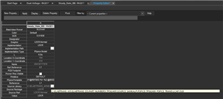

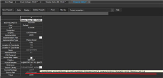

我是 PSpice 的初学者。 我想知道 如何找到这样的 海FT 值
我只有这些信息、但在我的计算机中找不到。
您知道如何将此组件放置在原理图中吗? 我使用此组件进行了文件仿真、但当我尝试自己进行仿真(熟悉 PSpice)时、什么也不起作用。

    您可以单击器件和 CLTR+C、将 LMR33640 PSPICE OPJ 和 CLTR+V 中的"参数化"电感器复制到项目 OPJ 的原理图窗口中、它应该起作用。
    Jimmy
    我尝试一次、但没有任何作用(我不知道错误来自哪里、可能有几个错误)。 但为什么不在我的项目中导入组件,以便我知道它们的确切位置?
    因为实际上我在这个地方不知道
    或者在我收到但我不知道它在哪里的库中?
    Yann Do
    在这种情况下、我认为只需从 LMR33640 PSPICE 文件开始并在此文件基础上进行构建可能会更容易。
    这样、您就拥有了开关转换器的有效 PSPICE 模型、其周围的其他组件应该可以与基本模型配合使用。

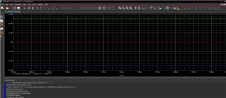

    谢谢您、现在 我可以使用 LMR33640获得+5V 和-5V、但当我想要使用相同的+12V 电源(由电池供电)时、无法对该电路进行仿真。
    PS:请参阅本附文
    我用2个屏幕截图完成了上一封邮件:
    您是否知道它的来源?

    Yann、您好!
    您是否曾尝试单独对其进行仿真、例如在一个中进行正常降压操作、在一个中进行反相降压操作?
    您是否能够使用较低的输入电压电源同时仿真两个电路?
    我自己从未这么做过、但我想知道将 U2 (降压)的返回端绑定到 U1的 GND (反相降压)是否会导致一些仿真问题。
    Jimmy
    首先、我制造5V 电路、它正常工作。 在我对 IBB 执行相同的操作以具有-5V 电压后、它可以正常工作。 之后、我使用同一接地将两个电压(+5V 和-5V)一起执行。 在我希望只有一个 与实际情况相对应的电源(我只有+12V 来自电池)之后。 在这里、它会在一段时间后开始仿真、仿真将使用之前的错误消息停止。
    我不明白它来自哪里?  PSpice 中是否可能出现错误?
    我完成了上一条消息:
    具有2个单独的电源、但接地相同
    我有+5V 和-5V
    逻辑上、如果我有单个电源、它应该可以工作。 没有理由。 我花了很多时间、必须快速找到项目的解决方案。 你有什么想法吗? 查找另一个电路示例。 从电池电压获得对称电压是非常经典的做法。
    是否有采用 LMR33640EVM 的评估板? 从+12V 电压获得+5V 和-5V 输出。
    是的、有 LMR33640EVM、请参阅此处的链接(https://www.ti.com/tool/LMR33640EVM)
    请考虑阅读有关 EVM 降压转换器到反相降压转换器转换的链接应用手册(https://www.ti.com/lit/an/snva856b/snva856b.pdf)
